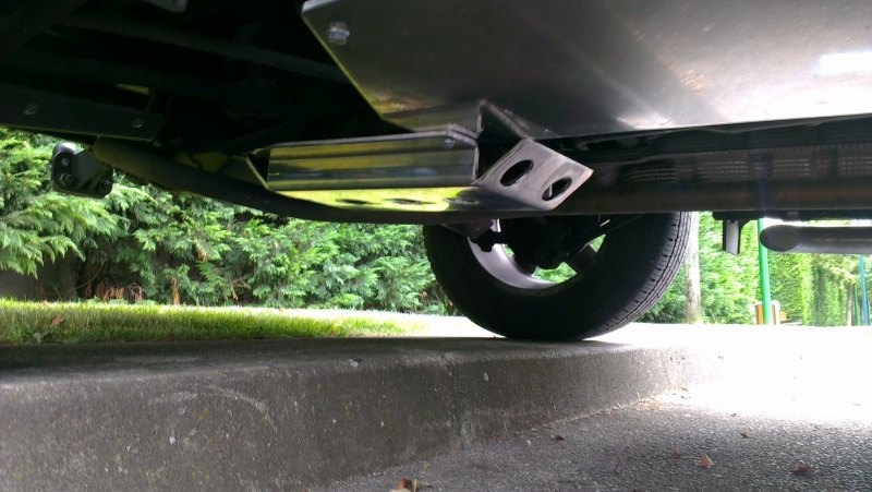

l'idéal à mon avis pour le pot, c'est une sortie latérale, en avant du pont arrière, sinon on va perdre bcp en garde au sol!
On perd 6 ou 8 mm l'épaisseur de la tôle

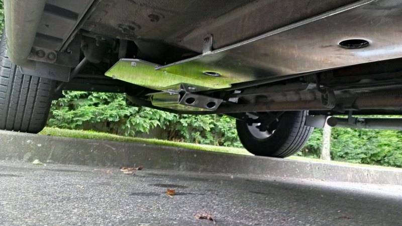

Je sais, c'est une sécurité. Les barres servent de fusible. Elles toucheront avant le châssis.

c'est déjà bien, il m'a bien servi le ski alu; on perd plus que 8mm car il faut un "jeu" entre le protection et le protégé; par exemple le ski avant est monté avec des entretroises de +/- 15mm; on perd facilement 2 cm
Pour en avoir parler avec des dusteriens sa ne touche pas sa pli et très vite ce n'est pas costaud et risque même de t'empêcher de passer à des endroit ou tu serais passé sans

Le blindage m'est revenue a 1200€. Un peu chère mais beaucoup moins si j'avais un réservoir ou la boite de transfert a changer.
Je vous conseille de les contacter directement:
http://www.paris4x4.com
28 Rue Charles Bassée 94120 Fontenay-sous-Bois
01 48 77 32 16
mail: j.gain@paris4x4.com
Sincèrement je ne regrette pas, ils sont super réactif et a l'écoute de nos demande est besoin. C'est du sur-mesure.
