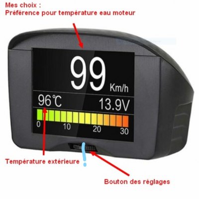

Sur le Duster en ma possession, le thermomètre de la température d'eau du moteur
n'existe pas. J'ai choisi d'installer cet équipement disponible en Chine à moins de 28 euros (FDPin) :
https://www.ebay.fr/itm/AUTOOL-X50-Plus-Multi-Function-Car-Obd-Smart-Digital-Meter-Alarm-Water-Temp-E7N2/183731917817?hash=item2ac74693f9:g:8wYAAOSwzE5cjC~Q
J'ai préféré cet équipement à celui d'une autre "tête haute" qui s'affiche sur le pare-brise
et l'ai logé dans la niche centrale en toute discrétion. Le fil de raccordement à a prise ODB2
est à peine visible et n'est pas pincé par le couvercle de la boîte à gants.
Je l'ai programmé en affichage principal en thermomètre eau, en secondaire en
thermomètre extérieur et tension batterie. Le gadget "conduite économique" est un plus.
Sur la photo, voici l'affichage après un peu plus d'une minute de démarrage.
La couleur des indications est modifiable : mon choix s'est porté sur le bleu ciel.
Duster Prestige gris platine DCI 110 4x2 avril 2016 avec à ce jour environ 795000 hm .

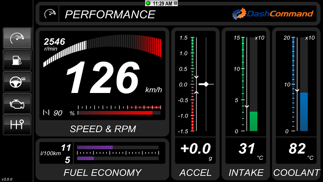

Pourquoi ne pas lire directement la température eau et huile sur votre phone :?:
Avec un ELM327 Bluetooth ( branché sur la prise Diag dans la boite a gants) et une appli du style "DASHCommand" ou encore "OBD Auto Doctor" sauf erreur ces applis sont Grattoss :?:
https://boutique.elm327.fr/content/7-ap ... ons-elm327
Exemple DASH Command =>

 Sujet du message: Re: Thermomètre eau de refroidissement du moteur
MessagePosté: 23 Mai 2019 15:25
Messages: 1696
Bonjour JACOUILLE52 .
Je connais l'appli et l'ai testé .
Dans la voiture , j'utilise mon GSM comme détecteur de radars avec CamSam+ . Ce qui me permet de conserver les points , sur le permis .
C'est pour cela que je préfère une lecture directe avec un autre mode de fonctionnement .
