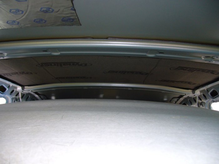

Pour le toit je ne compte pas forcément mettre de 20mm, il existe le même produit en plus fin. Ce qui m'avait surpris lors de l'essai du véhicule, c'est le sifflement entendu au niveau du toit justement, dû d'après ce que j'ai cru comprendre aux supports avants des barres de toit. De toute façon, il y a un jour entre le ciel de toit et la tôle, entre les traverses. Je pique la photo d'Aduster pour illustrer :
Le feutre/mousse est de toute manière compressible, et donne d'après le vendeur environ 10mm une fois compressé. sous les sièges et au plancher c'est bon, par contre je ne suis pas convaincu de la force d'appui du ciel de toit, il faudra prendre plus fin si je veux réellement me lancer là-dedans !
