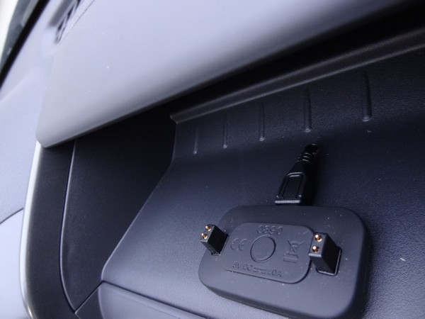

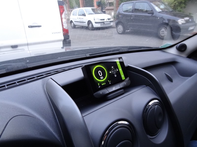

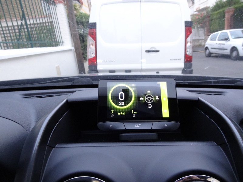

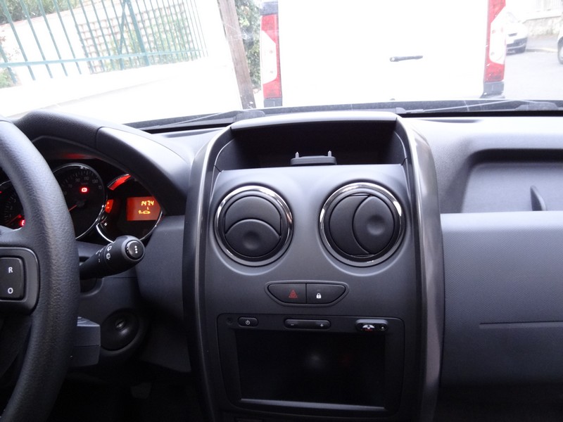

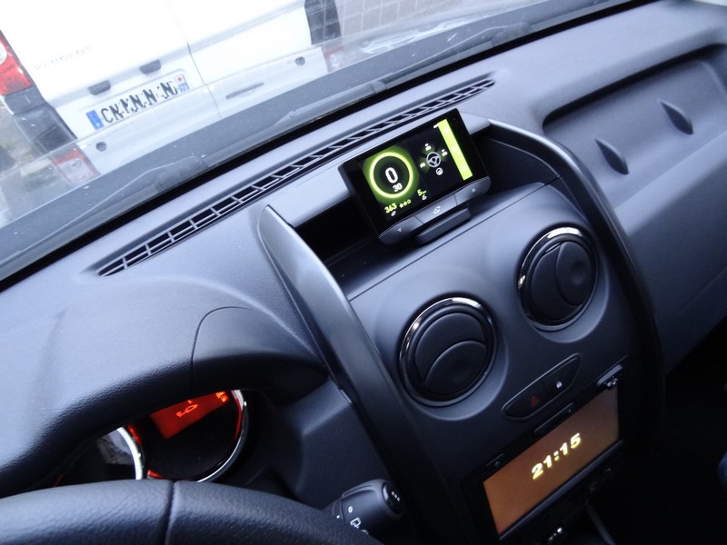

Voici les photos. Bon, en même temps, rien d'extraordinaire ;)
PS: je n'ai pas fait le ménage !! PPS: j'ai hésité à le mettre droit (comme je l'ai fait) ou un peu + vers le conducteur. Mais en fait c'est nickel comme ça et + "propre".
Support seul sans Coyote:
Support vu d'en haut avec arrivée du câble:
Coyote en place:

Rien d’extraordinaire, mais il fallait quand même le faire.
Le perçage est super discret et facilement camouflable le cas ou ...avec de la feutrine ou autre ;)
