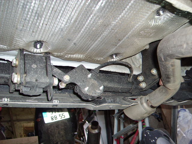

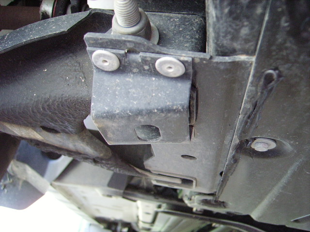

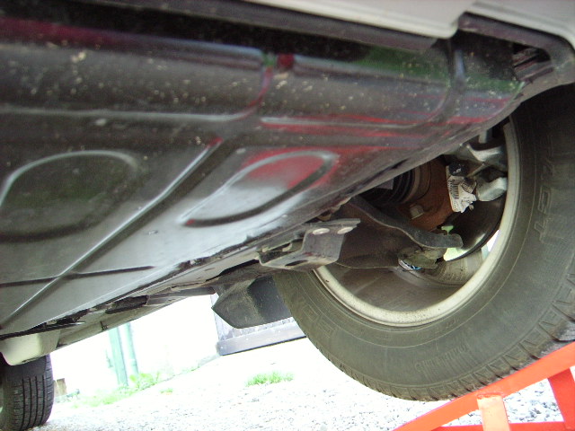

Je vois beaucoup de skis , de tôles etc...Je ne sais si je suis le seul , mais à chaque fois il n'est plus question de la protection de l'encrage avant des triangles comme ceux d'origine .
Voire les photos du dessous de mon Dudu .
Une protection en acier de 2,5mm , embouti , nervurée c'est du solide , mais encore faut-il que la réalisation soit bien soignée .

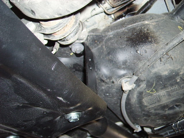

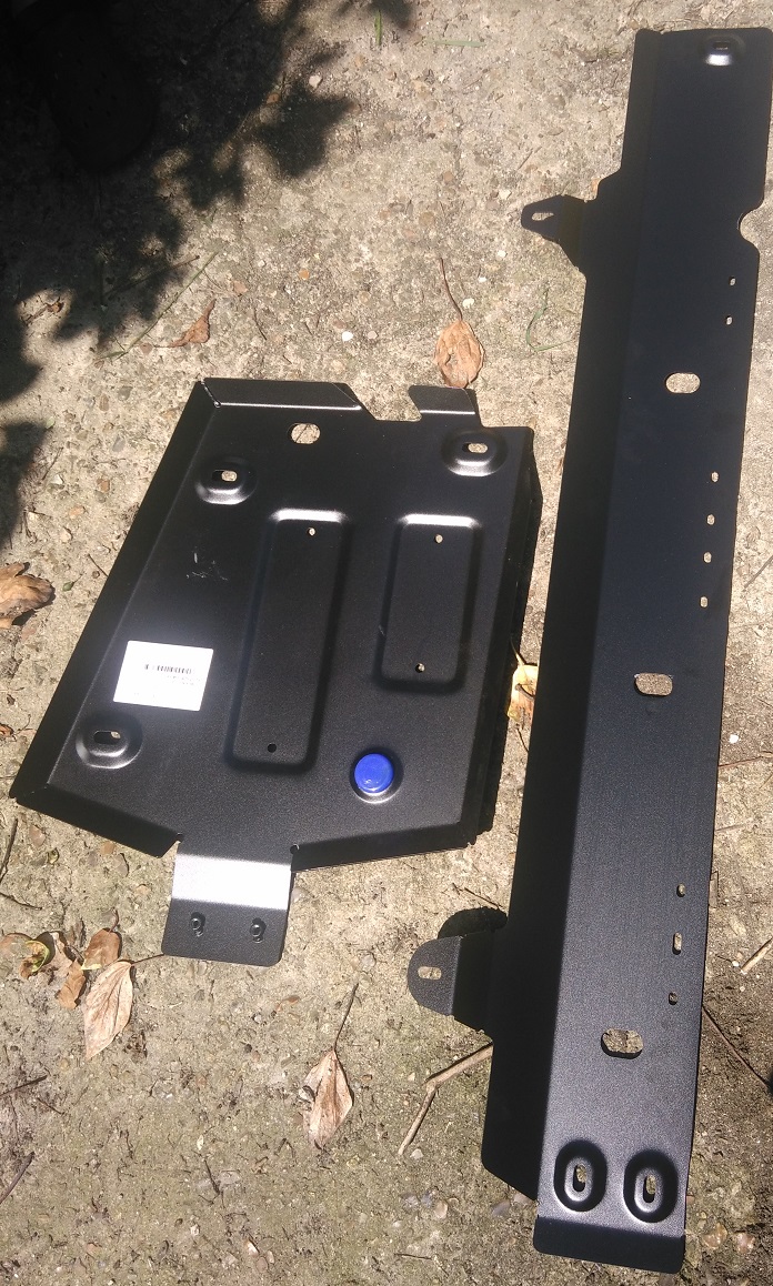

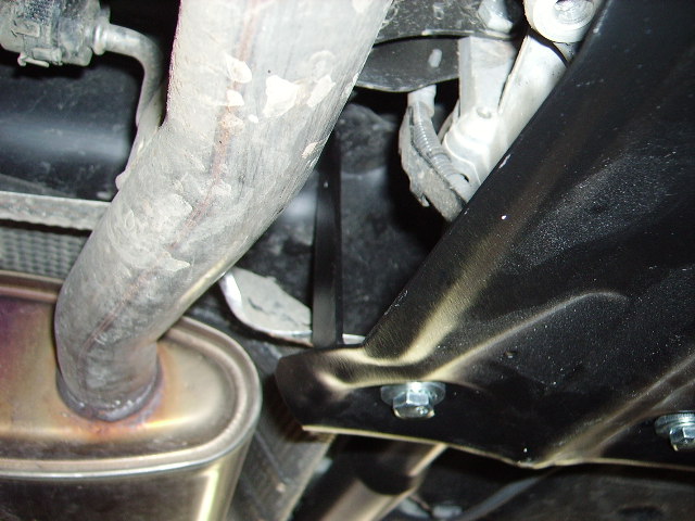

J'ai monté hier ma protection du différentiel arrière commandée chez Renault ref :8201559768 pour 68,63€ .
Ayant pu disposer de la fosse du garage de mon voisin , il m'a fallu 1/4 d'heure pour l'installer .

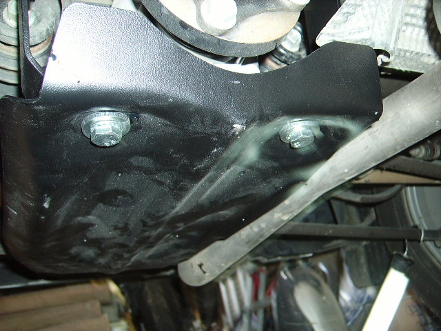

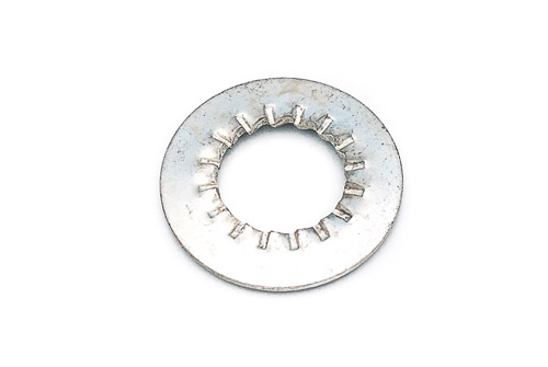

Pour le montage j'ai utilisé 3 rondelles frein JZ suivant photo :
Ces rondelles sont entre la tête de vis de 17 et la rondelle plate qui appuie sur le blindage + de la loctite frein filet faible (bleu) . Il suffit d'une douille de 13 avec rallonge longue , pour démonter les deux vis centrale de fixation réservoir (remontées avec le frein filet faible) qui permettent la fixation des pattes avant de montage du blindage . Puis une douille de 17 pour le serrage du blindage .

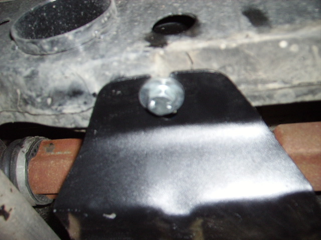

La partie arrière est fixée sur la traverse , une plaque prisonnière , filetée , introduite dans la traverse , permet la fixation .

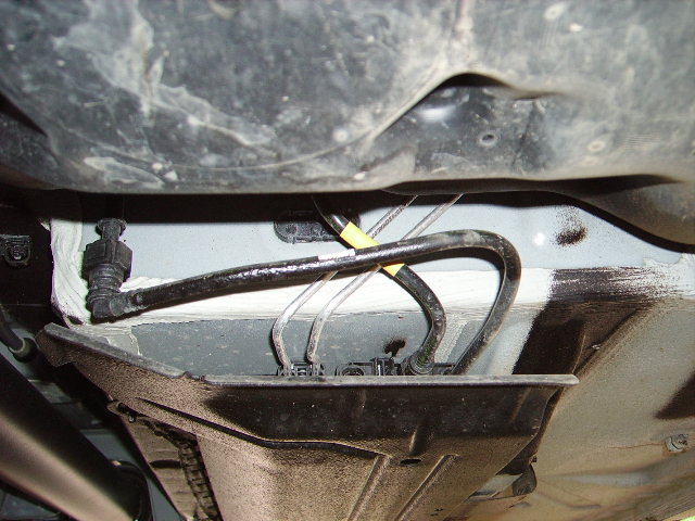

Sur cette photo , on voit bien la tôle de protection des tuyauteries , qui est d'origine .
Au passage , l'attelage G80V , monté avec nylstop et frein filet pour le bloc central .
Je cherche la protection de réservoir seule . Renault ne détaille pas , ils livrent la protection de réservoir + la tôle longue de protection des tuyauteries .

Messages: 1537
Ils auraient pu mettre des pattes de fixations plus costauds? non?
 Sujet du message: Re: Nouvelles protections/ blindages duster
MessagePosté: 27 Juin 2016 18:53
Messages: 1699
Bonjour.
Si la tôle emboutie est en épaisseur 2,5mm , les deux pattes sont en 3 mm d'épaisseur .
C'est déjà pas si mal .
