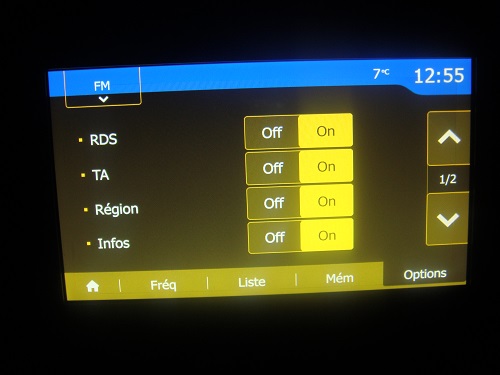

Je crois que j'ai dit une connerie ,la fonction RDS n'assure pas la continuité d’écoute d'une station en FM ou DAB, cette fonction (RDS) donne des infos relatives au programme diffusé du genre titre d'une chanson ou album.
Par contre pour la continuité d’écoute d'une station en FM ou DAB c'est la fonction " REGION" qu'il faut activée .
Confirmation sur le manuel en "Frenchy" du Média Nav Evo page F19,F20,F21,F22.
https://world.e-guides.renault.com/site ... 96_DEU.pdf

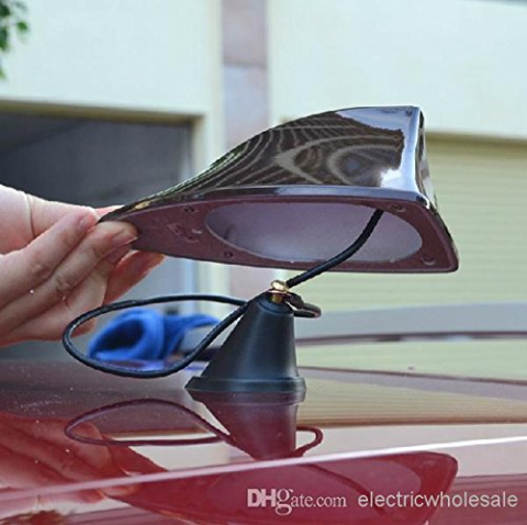

Retour d'essais d'antenne de toit , mon voisin vient de me preter l'antenne "aileron de requin" qu'il avait acheté sur EBAY (antenne qui vient de chez DHgate.com , l’équivalent de Aliexpress ou encore Wish ) .
Bref, encore une belle Chinoiserie (sans le virus), puisque ça fait 6 mois quelle traînait dans son garage ) HI HI HI !!!
AVIS PERSO; une véritable "merdouille" au niveau réception encore plus mauvaise que l'antenne d'origine du Dudu2 (certaines stations de mon secteur en FM ont disparues) c'est pour dire, donc inutile de parler de réception AM (GO) .
Fabrication assez douteuse, un bout de câble coaxial de 30/35 cms ( je me demande si l'impédance est la bonne) a un bout de ce coaxial une cosse fermée qui se monte sur l'embase d'origine Dacia avec une vis métaux tète ronde et a l'autre bout du coaxial est soudé sur une soit disant platine réception préampli avec sur le circuit imprimé quelques composants électroniques soudés surement par des singes (quand je dis soudure je devrais plutôt dire collage) le tout caché dans "l'aileron de requin" par un bout de double face adhésif.
Je ne parle pas de la pose finale (que je n'ai pas faite voyant la très mauvaise réception radio ), j'aurais un gros doute sur le ruban double face adhésif qui est livré, je pense qu'au moindres lavages dans les brosses c'est foutu ou encore un toit légèrement bombé ça ne colle pas ,,,,,,,
BREF ,, une grosse daube dans l'ensemble ,,,,, a FUIR !!!!!!
