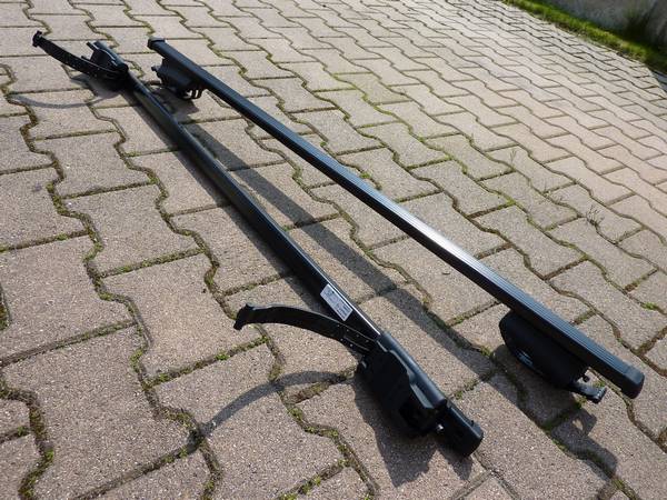

Excellentes impressions dès qu'on assemble les éléments présents dans le colis : rien que le poids des barres métalliques recouvertes de caoutchouc, ça impressionne. Ça sent la solidité et elles ne risquent pas de plier en transportant des madriers par exemple!!

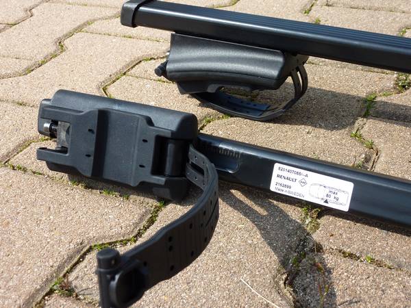

Le pré-montage se limite à glisser les patins de caoutchouc (dans le bon sens) dans la rainure de la face inférieure des barres et qui reposeront sur les barres longitudinales du DuDu. Ensuite il n'y a plus qu'à emboiter (en forçant un peu, tant mieux!) les embouts de caoutchouc dans les extrémités des barres, ce qui a pour effet de solidariser les patins à la barre:

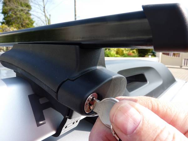

Pour finir le pré-montage, il n'y a plus qu'à insérer les serrures dans les embouts des patins:

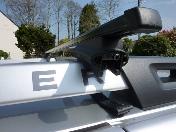

Poser les barres transversales sur les longitudinales en les centrant approximativement sur le toit:

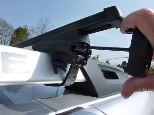

Dévisser un peu les boulons à l'aide de la clé 6 pans intégrée aux embouts de patins:
Clipser les sangles caoutchouc dans les encoches des patins:
viser les boulons à l'aide de la clé 6 pans intégrée aux embouts de patins:

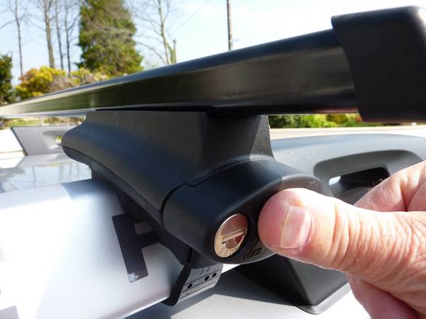

Emboiter les embouts de patins dans les patins puis les verrouiller:
et voilà, prêt à charger!
