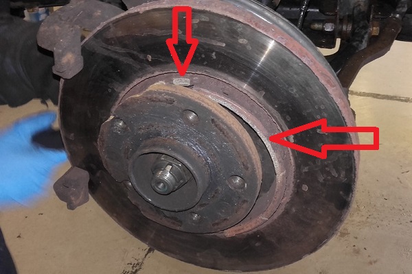

colem38
Bonjour Jacouille,
Je suis partie d'une observation des photos, elle est sûrement incomplète. Comme tu le dis si bien, des fissures ou un métal cassant, entrent en jeu. Tu sembles avoir des connaissances sur les métaux et leur vieillissement.
Cette rupture est la conjoncture de plusieurs facteurs, et je suis sûr qu'un facteur échappera à cette discussion.[/quote]
Hello colem38 Image
Personnellement je n'ai aucunes connaissances sur les métaux utilisés (quoi que ?) => En agrandissant les photos de l'ami JTerra a l'endroit des cassures le "grain" du matériau utilisé ressemblerait bien a de la FONTE ( flèches rouges sur la photo ) dommage en agrandissant un peu plus , la photo devient trouble (mauvaise définition) :roll: :idea:
Avec le recul, j'en suis a me demander si les disques de freins AV d'origine Dacia ne sont pas en FONTE :?:
D’ailleurs il n'y aurait pas que Dacia qui utiliserait de la fonte pour les disques de freinage :?:
Les disques FONTE pour les freins ont déjà le gros avantage d’être moins cher a la fabrication que les disques acier ou inox , ce qui serait dans l'esprits (lowcost) de Renault-Dacia :roll:
En plus du coût bas de revient des disques FONTE, les disques FONTE ont certains avantages => bonne dissipation de la chaleur,,,, frottement excellent,,,,,dilatation plus linéaire que l'acier ,,,,etc,etc :idea: ,,,, cela dit attention il y a fonte et fonte :roll: :?:
Théoriquement d’après le cahier des charges des constructeurs les fontes les plus utilisées seraient des FONTES graphiques sphéroïdales de type FGS 350-22 (Normes AFNOR NFA32201) résistance 600°,,,, :idea:
Reste a savoir d'où sort et qui fabrique les disques utilisés et montés d'origine par DACIA :?:
Mais de toutes manières au vues des photos de l'ami JTerra en début du sujet , il est anormal de voir ce genre de cassure nette et franche surtout sur un disque qui ne présente pas une usure formidable :?:
Sans être un expert chevronné indéniablement il y a un défaut de qualité du matériau utilisé Image Image
DUSTER Prestige édition limited " ORANGE " Avril 2016 DCI 110CV 4x4 E6, noir nacré, caméra & radar recul, Média-Nav Evolution V 9.1.3 , jantes Alu diamantées, peinture métallisée, roue de secours + cric, extincteur + bte a pharmacie , sièges AV chauffant, assistance démarrage en cote.

Salut jacouille ,
Ouais , mais est ce un disque d'origine :?:

idefix17 a écrit:
Salut jacouille ,
Très bonne question :!:

idefix17 a écrit:
Salut jacouille ,
Hello idefix17 Image
Image comme tu dit est-ce le disque est la monte d'origine :?: tout dépend de la bonne foi du 1er proprio car pour rappel apparemment nous sommes en présence d'une 2eme main :roll: :?:
Un détail qui n'a peut être pas une grande importance (quoi que ? ) je constate sur la photo que la goupille sur l'écrou a créneau est absente ( peut être que ce disque a déjà été démonté ):?: Image
Avis perso; je crois que notre ami JTerra n'aura jamais gain de cause vis a vis d'un CC ou de Renault-Dacia encore moins venant de Renault centre technique de Guyancourt (78) :idea:
Malheureusement son Dudu est trop âgé 2011 (garantie constructeur dépassée largement ) kilométrage important (132.000kms) et cerise sur le gâteau une 2eme main ,,, je pense qu'aucune réclamation ne pourra aboutir :roll: :idea:
Attention cela n'excuse pas ce problème de disque explosé :?:

Sauf erreur de ma part, ce n'est pas un disque d'origine, car sur mon DCI de 2011, le disque est un disque ventilé, alors que celui qui est en photo est un disque plein. :o :o :roll: :roll:
Voir les photos en page 1.
