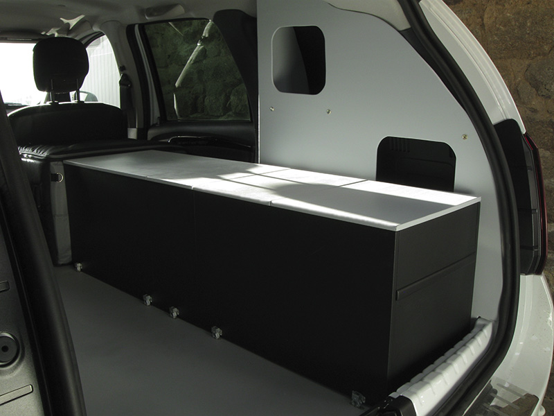

J'ai commencé par virer les sièges arrières afin d'avoir le maximum de place. Ça libère 1,85 m en longueur, 1 m entre les passages de roues et 1,30 à hauteur des portières.
Il me faut installer un frigo pour une autonomie en bouffe. Celui-ci fonctionne sur une batterie stationnaire au gel pouvant se vider quasi complètement. Elle est reliée à la batterie du véhicule par un coupleur/séparateur et se charge donc en roulant. Un panneau solaire sous forme de valise fourni le tiers de la conso. Ceci me permet de rester 5 jours sur place sans problème.

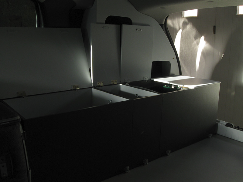

Un coffre pour les vêtements,..... un autre pour eeepc, livres, etc,...un troisième avec ce qu'il me faut pour la cuisine. J'ai aussi un mini-barbecue pour l'extérieur, bien sûr.

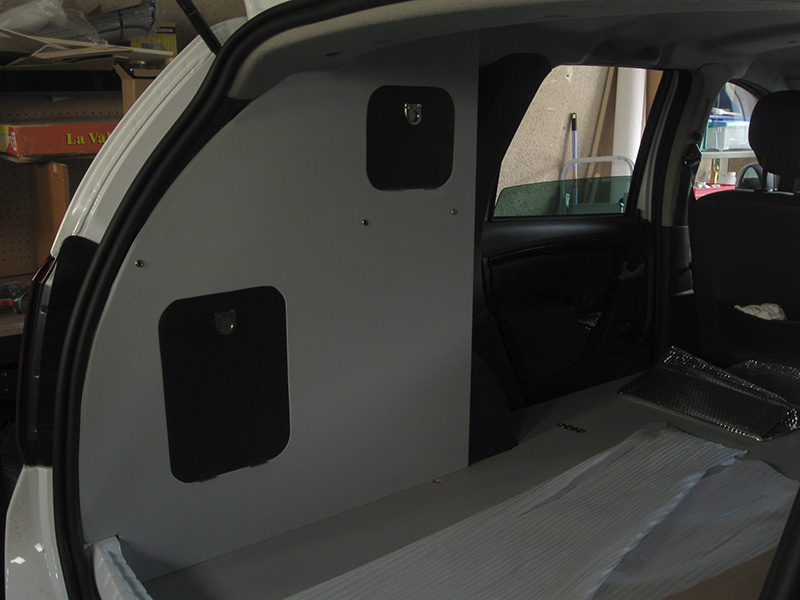

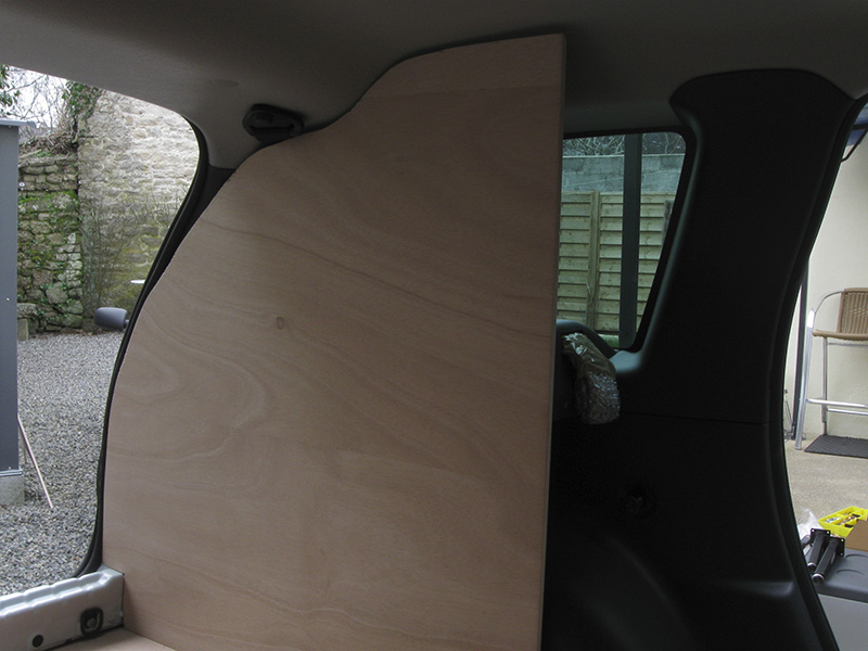

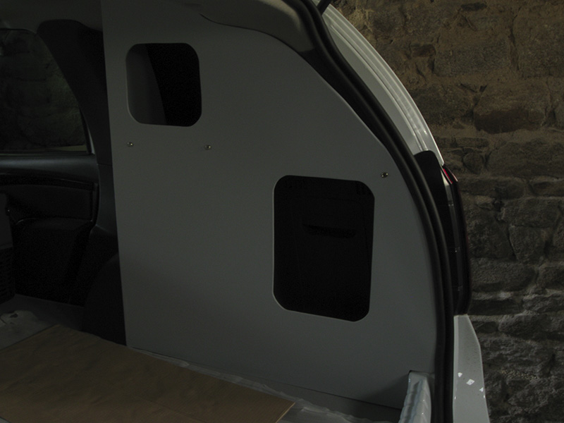

J'ai profité des côtés du Duster pour augmenter les rangements. Il fallait donc faire des "cloisons".
Celles-ci possèdent deux ouvertures, fermées à gauche et ouvertes à droite.
Une fois les cloisons posées, un joint vient étanchéiser à leur niveau ainsi qu'entre le plancher et le rebord de l'entrée du coffre.
Encore un bon volume de rangement derrières les sièges avants, sous la planche servant de plancher. (sièges pliants, auvent, chargeur batterie, eau, cuvette pliante pour la lessive, rallonge, réserve de lait poudre, céréales, bref, plein de trucs....faut juste savoir bien ranger au millimètre ;) )

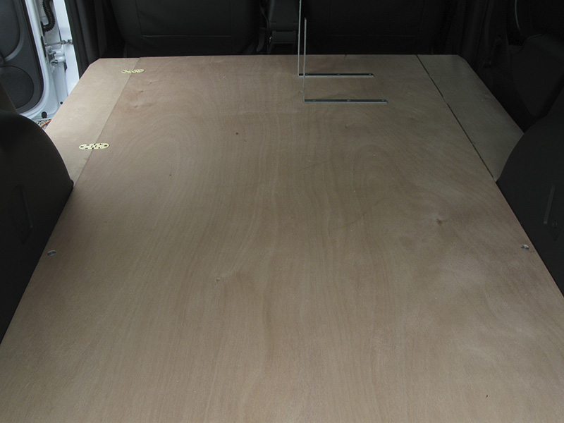

La planche principale est fixée au plancher du Duster par les boulons se trouvant au niveau des passages de roues. Derrière les sièges, la planche repose sur des pieds réglables.
Les deux extensions de la planche principale sont fixées à celle-ci par des charnières et permettent, en les relevant de pouvoir sortir le plancher en une seule partie. Les deux charnières ne sont pas semblables,....c'est voulu :ugeek:

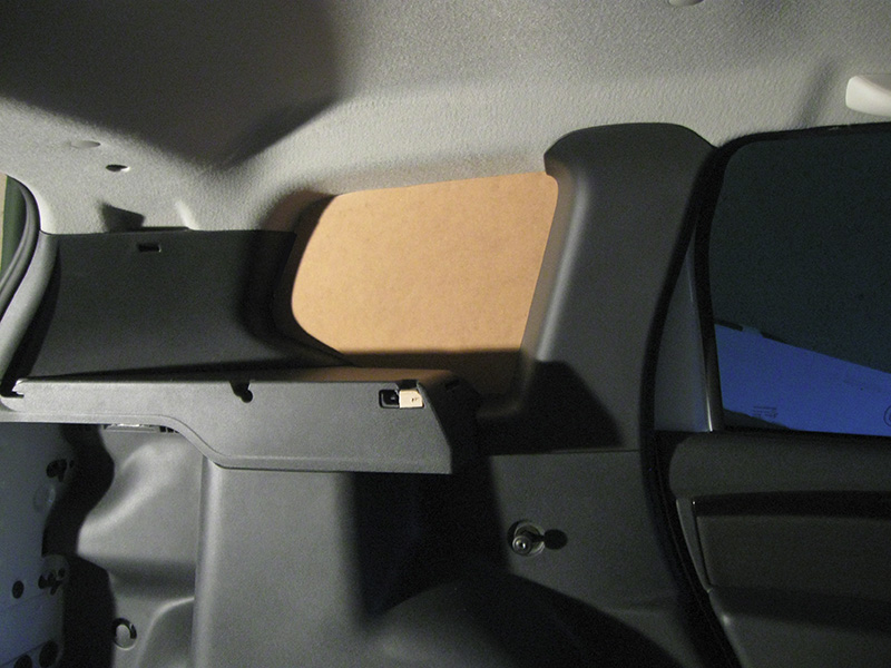

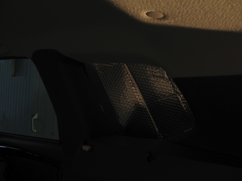

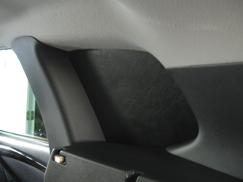

Pose pare-soleil sur fenêtres arrières :

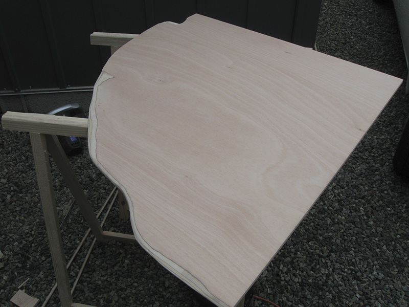

On double avec du contre-plaqué :
On termine avec du skaï noir pour rester dans les tons intérieurs du véhicule:
Coup de peinture sur la cloison, montage des portes et de leurs poignées, toujours dans les tons du Duster, fixation du tout :
A gauche :
A droite :

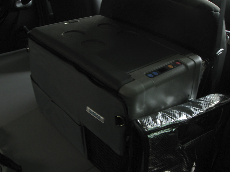

Placement du frigo, lui aussi dans les couleurs du Duster, pas fais exprès.... :
Mise en place et fixation des caisses :
