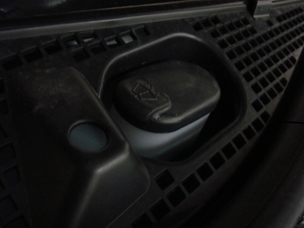

Bonjour à tous,
Lorsque je freine ou prend un virage un peu rapidement, il y a une forte odeur de lave glace dans l'habitacle; j'ai regardé, je ne trouve rien d'anormal si ce n'est le bouchon qui m'a l'air pas trop bien ajusté.
Est ce qu'il y a des cas similaires ?

je dirais que c'est presque " normal " vu la conception du réservoir lave glace, le couvercle du réservoir doit se clipser sur le réservoir pour assurer une parfaite étanchéité, le problème est que quand on appuie avec le couvercle le réservoir s'enfonce puisqu'il est pas calé dans le fond.
L'idéal serait d'avoir des petits doigts afin de maintenir de réservoir pour pas qu'il s'enfonce, ou prendre un tournevis pour le maintenir le temps de clipser le couvercle ?
