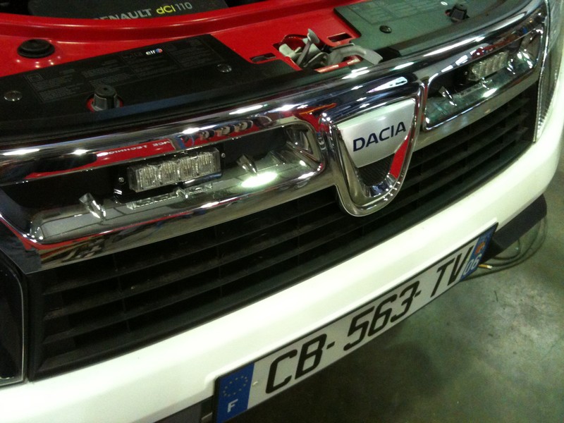

Savez vous comment installer cet calandre ?

oui, elle est fixée au reste de la calandre avec des vis torx de 20 et des clips difficiles à déclipser sans les casser

bin, non, mais j'en ai démonté plusieurs sur les duster des pompiers donc je sais comment ça tient
mais j'ai pas de photos du démontage et du remontage, je les avais démontées pour rajouter les feux de pénétration
