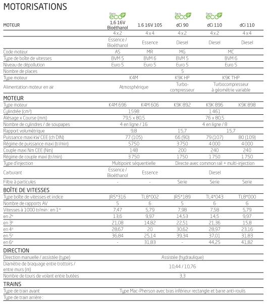

apparemment, la 1ère et 2ème sont identiques donc je pense que le 1,6 ne pourra pas évoluer aussi lentement en TT que le DCI car comme tu dis, l'essence doit être plus haut dans les tours
voici les rapports de boite
Boîte de vitesses--------------1,6 16V 4x4-------1,5 dCi 110 4x4
Type BV et indice----------------TL8*002------------TL8*000
Nbre de rapports--------------------6-------------------6
Vitesses à 1 000 tr/min :
en 1re----------------------------5,79----------------5,79
en 2e-----------------------------9,97----------------9,97
en 3e-----------------------------14,82---------------15,8
en 4e------------------------------20-----------------23,16
en 5e-----------------------------25,14---------------31,83
en 6e-----------------------------31,83---------------41,82
 Sujet du message: Re: Rapports de boite 4x4 110 DCI ou 1,6 Ess
MessagePosté: 02 Mar 2013 11:16
Messages: 1946
Serge Texier a écrit:
je ne trouve pas de réponse, ni auprès des Concessions, ni dans la Documentation facilement accessible,
L'information se trouve dans la brochure du duster qu'on trouve sur dans toutes les CC ou sur internet. :lol:

Je me permets d'ajouter mon point de vue sur le moteur 1.6 16V 105cv en finition 4x4 :
Comme il a été dit plus haut, c'est un moteur très souple à bas régime. Il a certes peu de couple à 1500 tours/mn (comparé au DCi110) mais de mon point de vue il est très "docile". Ne faisant pas de TT dans les bois (je me contente occasionnellement de petits chemins forestiers de montagne en assez bon état et mes cervicales me disent merci), je n'ai jamais éprouvé le moindre souci de manque de couple ou de puissance à faible vitesse.
La première "arrache" vraiment bien. Je ne l'utilise que dans les démarrages en forte côte, sinon la seconde s'impose (comme indiqué sur la notice).
Le moteur essence est très discret au ralenti et jusque vers 100 km/h, très supportable au delà ! C'est un régal de souplesse et de discrétion sur route nationale.
La consommation est de 7,5 à 9L/100 sur route (on consomme plus en montagne évidemment), 8,5 à 9,5L/100 sur autoroute. En ville ça n'a pas de sens car tout dépend si on fait de la ville à 50 ou si on est confronté à des embouteillages monstrueux. Il n 'y a donc pas une différence de 2,5 à 3L/100.
Personnellement, je trouve la 6è un peu courte. Je l'aurais préférée un poil plus longue, quitte à perdre un peu en reprises (je n'ai pas une conduite sportive).
