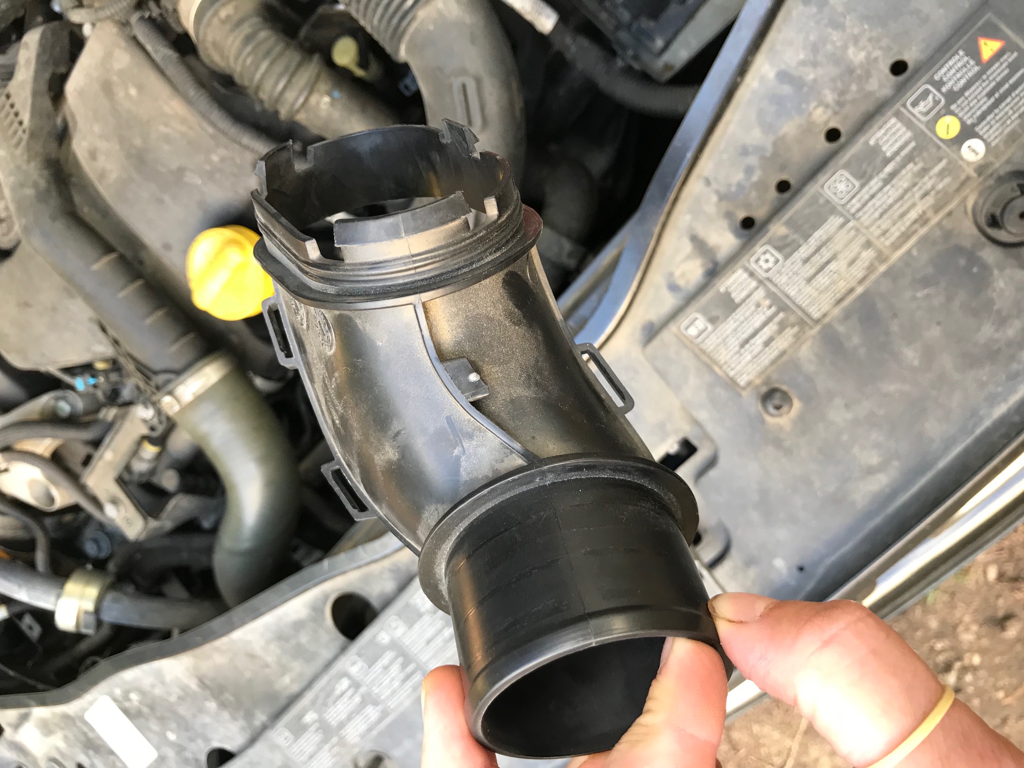

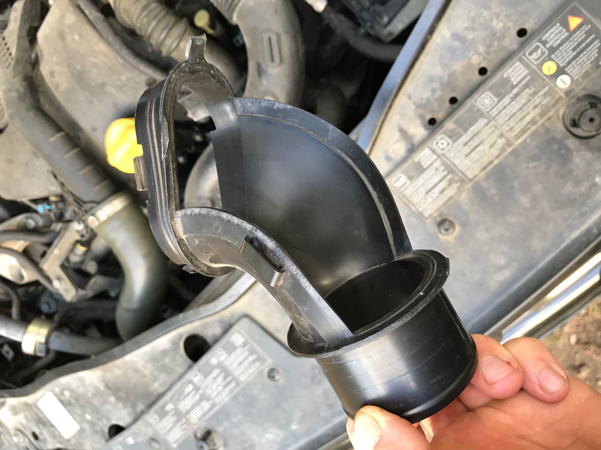

Bonjour à tous,
sur mon Duster 1.5 DCI 110 4x4 de 2014 (1 phase 2), je roule depuis un moment avec une pièce en moins = une partie du coude qui arrive sur la boite à air. Cela ne change pas grand chose, sauf que j'avale de l'air bien chaud et qu'il fait un bruit de dragster.
http://www.dusterteam.com/Upload/images/img979gvg.jpg" target="_blank
http://www.dusterteam.com/Upload/images/img979fpf.jpg" target="_blank
Evidement, sur le morceau que j'ai, pas de référence. Je pense que ce coude est attaché à la boite à air mais, sur les boite d'occasion il n'y ait jamais :roll: J'ai cherché à droite à gauche mais je suis visiblement le seul qui ait perdu cette pièce..
Bref, je cherche cette pièce en vain sans avoir à racheter toute l'admission ( :D ), quelqu'un sait comment elle s'appelle, où la trouver ou sait me donner sa référence ?

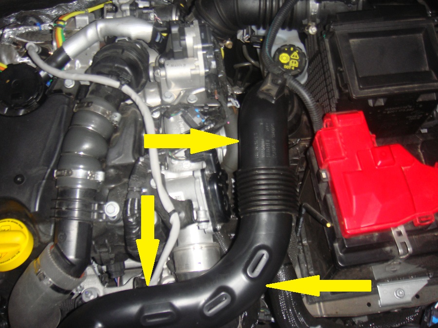

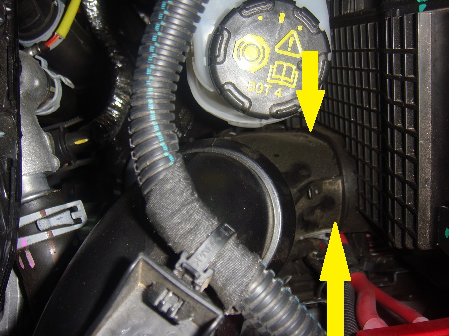

Hello M-BIG Image
A noter qu'il t'en manque qu'une partie (le coude de raccordement à la boite à air) :roll:
Apparemment tu as l'autre partie de l'élément sur ta photo flèche jaune
:idea:
Renault a toujours eu la fâcheuse habitude de ne pas détailler et de vendre un élément complet , ça m'étonnerais fort que tu trouve uniquement le coude ovalisé de raccordement de la boite à air , je pense que Renault va te proposer l'élément complet référence => Renault 165559286R MAHLE LSA 927-01 72432717
Raccordement à la boite a air (Coude ovalisé) :idea:

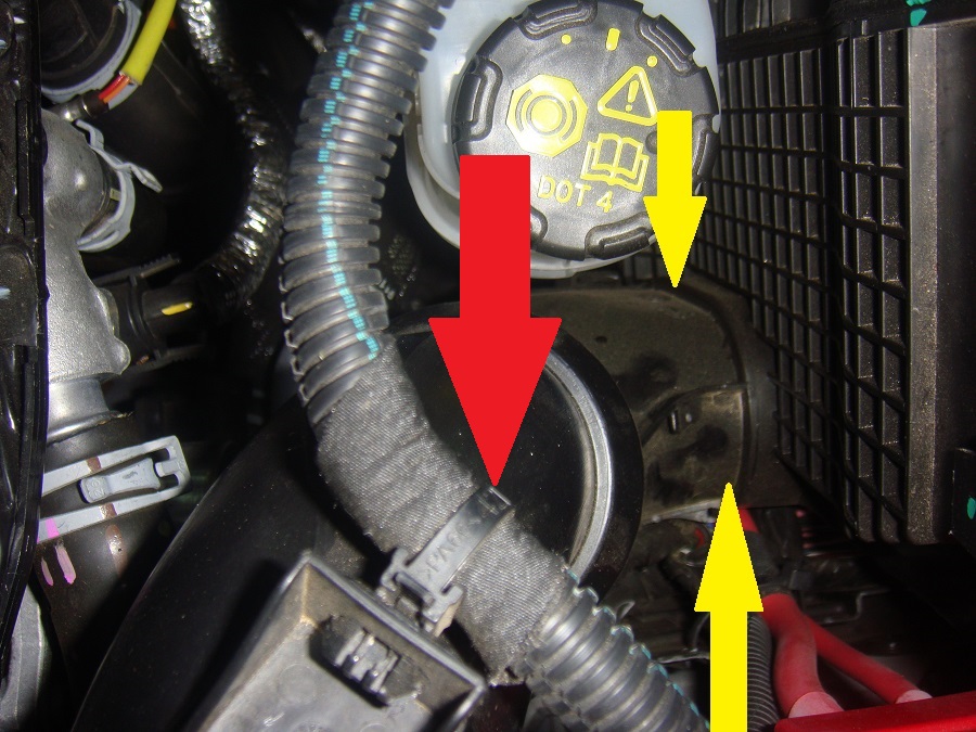

Hello idefix17 Image
Bonne question ❓ Image
Car ce coude de raccordement à la boite à air ne peux pas se détacher ou se déboiter tout seul , même en admettant qu'il se déboite (chose impossible) il est encore tenu sur le dessus par le passage d'une gaine avec un collier rilsan (photo flèche rouge) :roll: :idea:
A mon avis l'élément d'alimentation air été retiré pour faciliter le passage d'outil pour une autre intervention mécanique et le mécano chevronné ( encore un j'en foutre) a oublié de remettre le coude de raccordement de la boite a air Image
