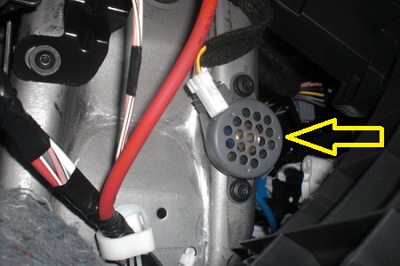

Honnêtement aucunes idées :?: :?: ,,,, normalement Renault a très souvent l'habitude de mettre le ou les Buzzers sur ces véhicules très près de la boite a fusibles (voir dans la boite a fusible) coté gauche :idea:
Dans le cas où le buzzer serait placé dans la boite a fusible théoriquement ça aurait ce genre d'allure => Image
Je sais que le buzzer de la ceinture de sécurité est placé (coté gauche) derrière la garniture sous le tableau de bord (fixée avec des rivets plastique) au dessus des 3 pédales (embrayage, frein , accélérateur) .
Image Buzzer ceinture de sécurité.

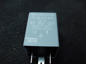

ce que tu peux faire c'est monter un buzzer d'ancienne génération(super 5 ou autre) qui se raccorde sur un + contact, un + veilleuses et un contacteur de porte
sur le modèle de jacouille, tu as :
+ pour le + contact
L pour le + veilleuses
C pour le contacteur de porte

+ veilleuses et masse contacteur de porte >>> si tu as les veilleuses et que tu ouvres la porte, ça sonne, qu'il y ait le moteur en marche ou pas (pas spécialement agréable lorsque tu fait monter du monde dans la voiture ou que tu vas chercher un truc dans le coffre, disons que ça sonne même moteur en marche)
2ème :
+ veilleuses (fil rouge) et + contact ou + accessoires (fil noir)
dans ce cas, si tu as les veilleuses et que tu coupes le contact, ça sonne, que tu aies une porte ouverte ou pas, l'avantage c'est que tant que le moteur est en marche, ça sonne pas; inconvénient c'est que tu es obligé de laisser le contact (ou la position accessoires) si tu veux rester garé avec les veilleuses, sinon, ça sonne
pour rappel, un + accessoires ou un + contact c'est une masse lorsqu'il n'est pas alimenté et dans ce cas, je conseille le + accessoires (+ autoradio par exemple)
pour ce montage, en fonction du type de buzzer (polarisé ou pas), il faudra peut être une diode sur le fil noir, en fait, selon le buzzer, il peut aussi sonner lorsque tu as le contact et pas les veilleuses, si c'est le cas, une petite diode sera nécessaire mais on n'en est pas encore là ;)
