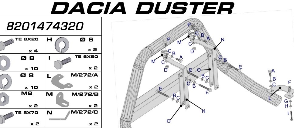

Concernant la pose il y a 2 fixations basses (2 boulons avec pattes sur le châssis) et fixations hautes avec un système "merdique très léger" avec pattes de fixation (fer plat) et boulonnerie de diamètre très faible (6m/m) :idea: Image

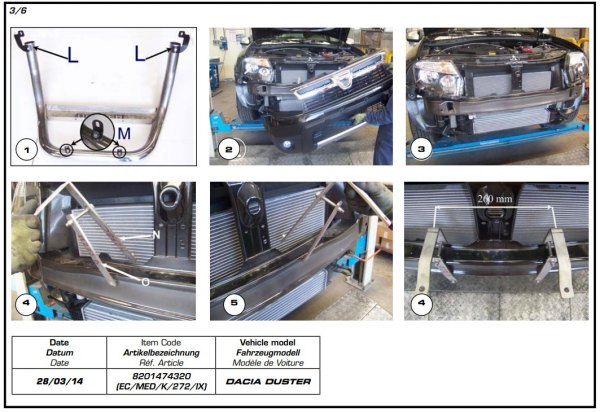

Moi j'ai celui montré plus haut en éclaté et commandé chez Bodemer .Je n'ai eu aucune difficulté pour sa pose ;)

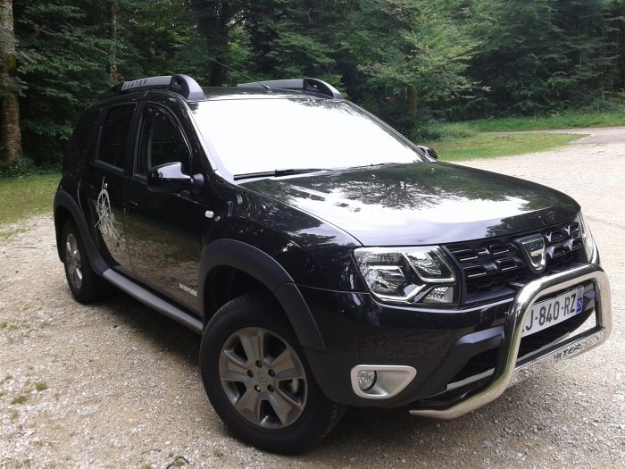

2 fixations en dessous et les 2 pattes au dessus mais qui nécessite la dépose du pare choc pour les fixer sur la traverse. J'ai un certificat d'homologation pièce d'origine DACIA que je doit conserver dans la boite à gant en cas de litige. Comme tu le vois sur la photo,j'ai juste aplatis les bouts des tubes en dessous pour qu'ils soit moins visibles ;) Ceci dit ça reste purement esthétique mais ma foi,à chacun ses goûts , moi j'aime bien . :)
