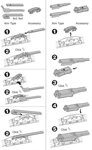

Si ça peut éviter à d'autres de se faire avoir comme moi, attention, les bras d'essuie glace des derniers modèles ne sont plus les mêmes au bout : auparavant, il s'agissait d'une accroche en U ou en crochet (premier en haut), maintenant c'est autre chose (celui en haut à droite). J'ai reçu des supers balais trop top de la mort, mais avec la mauvaise accroche : je n'avais pas vérifié avant...
Edit : pour avoir des 600mm avec ce nouveau système, sur Os...o, c'est cette référence : 3 397 006 837
Edit : MAUVAISE REFERENCE AUSSI...

Par contre avec la référence citée plus haut, la buse de lave glace n'est pas intégrée dessus le balai?
Il y aurait-il un équivalent des 3397009776 (AR 609 S) mais avec avec le nouveau système?

Pour la buse je ne sais pas, mais attention, j'ai reçu les essuie glaces cités, et CA NE MARCHE PAS !!! Voir le topic "astuce essuie glace" pour les bons modèles (pas encore la bonne taille puisque ce sont ceux du Lodgy). je vois jeudi pour récupérer un catalogue bosch, ou en tout cas avoir accès à leur catalogue pro via un garage, histoire de pouvoir communiquer les références en 600mm avec la bonne attache.

quelqu'un a trouvé des balais aux bonnes dimensions avec la nouvelle fixation ? (pour le moment j'ai mis des lodgy ( BOSCH 3 397 014 215) ... 550mm et 400mm... )
BlackTouch TCe 125 - 4X2 - Noir Nacré - commandé le 07.11.2016, livraison initiale le 06.02.2017, livré le 25.01.2017 - Accoudoir, pack off-road et becquet (purement esthétique), tapis de sol caoutchouc, roue de secours.
Il est ici viewtopic.php?f=11&t=13527

Rien de neuf de mon côté, j'ai pris des bras ancien modèle sur la bay, j'attends d'avoir un peu de temps pour faire l'échange.
