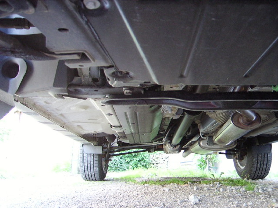

Le dessous du DUSTER , ressemble à cela .
Regardes dans ma signature le dessous du Duster .
D'après ce que tu écris , les tuyaux carburant sous le Duster 4x2 côté droit , ne sont pas protégés .
La tôle de protection en acier embouti de 2,5mm est livrée avec la protection réservoir .
Vendu chez Renault ref :8201628334 prix:123,76 € TTC .
D'origine sous le 4x4 , cette tôle existe , mais en acier de 1 mm . J'ai gardé celle d'origine dans mon atelier , au cas où quelqu'un en cherche une .
Voici le montage d'origine sous le 4x4 .

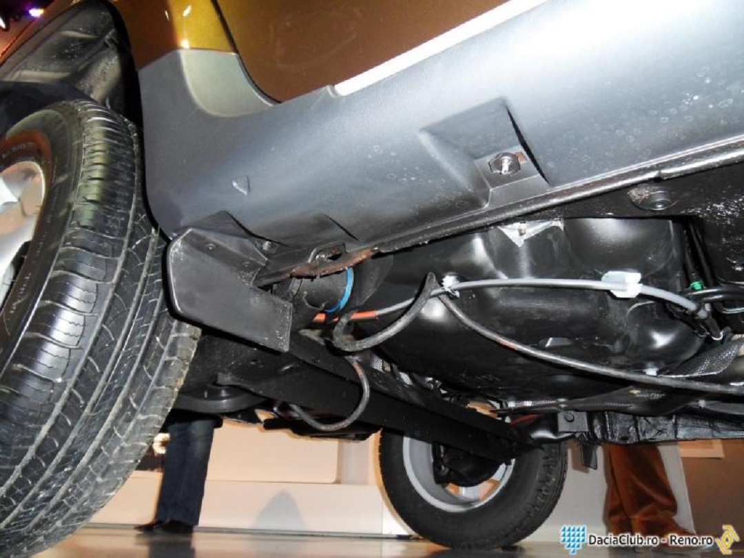

Je me réfère à la photo postée par Soleil66 :
On y voit bien les câbles et tuyaux non protégés, reste à savoir s'ils l'ont été par la suite sur le PH2 que j'ai commandé. Si ce n'est pas le cas, je serais intéressé par les protections que tu as retirées, mais il faudrait vérifier si elles sont montables sur un 2x4 PH2... Je suppose que les perçages sont de série, mais mieux vaut être sûr. Si quelqu'un a déjà monté ça sur un 4x2, je suis preneur de photos ! Merci
