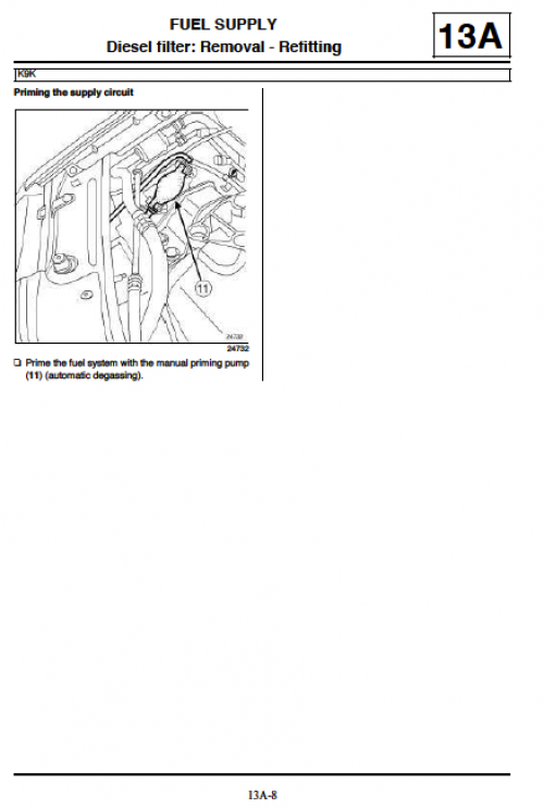

Tout est dans le titre "je recherche la poire" pas la William's mais la poire caoutchouc pour amorcer le filtre gaz oïl du mon DUDU DCI 110cv Image
Cet aprèm , j'ai été voir sous le capot (coté avant droit) comment démonter le filtre gaz oïl sans " s'emmerder" apparemment comme déjà expliquer dans de nombreux tuto's c'est une galère, il faut démonter la roue avant droite ainsi que la garniture intérieur de l'aile droite , une véritable histoire de dingues, je commence a comprendre pourquoi certains mécanos ne change jamais le filtre gaz oïl Image
Deuxième point d'interrogation; a moins que je sois totalement " MIRO" et qu'il va falloir que j'aille voir Afflelou et ses promo's je ne trouve pas la poire d'amorçage du filtre gaz oïl :roll: :?:
où est passée la poire caoutchouc ou manette d'amorçage sur le DCI 110cvs Image

Cette poire de réamorçage est présente sur le phase 1 , mais je ne crois pas sur le 2....on en a parlé récemment .

tu mets le contact, tu attends 2mn, tu renouvelle l'opération 2 ou 3 fois ça va démarrer.

les DP2 €5 ont bien cette poire, les €6 avec S&S ne l'ont plus, il y a une pompe électrique
