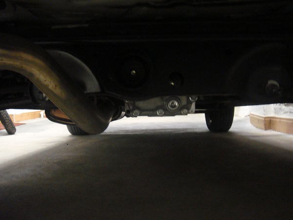

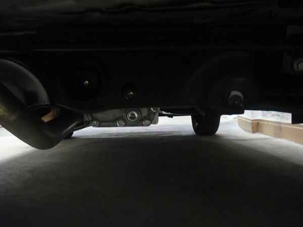

Question ; Est-ce normal le coude final de la ligne d'échappement qui va au pot aussi bas :?: en vérifiant la garde au sol a cet endroit sur un sol assez plat (chappe béton ) il y a 240m/m.
je rappelle qu'il s'agit d'un DCI 110cv 4x4 :?:

240mm, c'est plus que la garde au sol de 210 à l'avant...donc, en théorie, si l'avant passe, l'arrière aussi.
Sur le Phase 1, c'est tout le pot qui trinque, mais comme il est monté sur attaches souples, il peut monter et glisser sur les obstacles. Est-ce que sur le Phase 2 la ligne d'échappement à cet endroit peut aussi monter ? Si oui, pas de problème !
