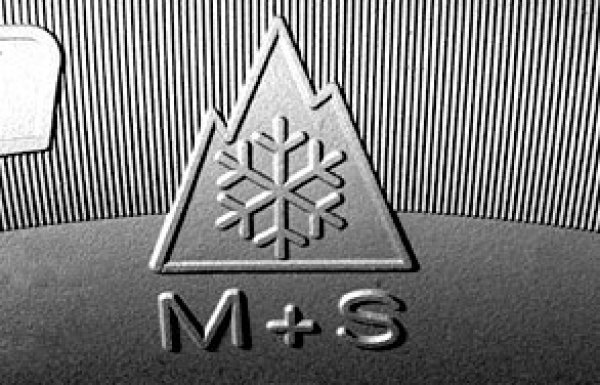

Un point qui me chiffonne serait son marquage M + S qui sauf erreur de ma part voudrait dire M = Mud-boue & S = Snow-neige, ont pourrait penser qu'il s'agit d'un pneu TT hivers , et bien pas du tout d'après les revendeurs et même le fabricant Continental ce serait un pneu été plus prévu pour la route :?:

En + de la mention "M+S", y'a t'il un flocon de neige dessus?
Si ce n'est pas le cas ça m'embête car ça veut dire que je vais devoir de suite investir dans de vrais pneus 4 saisons si je reçois comme prévu le Duster en Automne... :?

Bonjour, je possédais un véhicule avec le même type de pneus avant le Duster. Pour l'hiver, j'avais acheté un jeu de jantes d'occasion que j'ai équipé de pneu hiver. Je vais faire la même chose pour le Duster. Les M+S sont effectivement 80/20 route/chemin (de mémoire) ils peuvent être "bons" sur route légèrement enneigées et ... plate. Comme pour la boue quoi, un peu ça va ....
Un vrai pneu hiver, est efficace dès des températures avoisinant les 6/7 °C environ, est vraiment utile sur des enneigées en montagne. J'avais des Michelin Alpin (bon sur la neige, très bon sur la route froide et humide), et je vais prendre des Nokian (très bon sur la neige et bon sur la route froide et humide) car je vais plus souvent en montagne.
Cela a un coût mais Il y a une vrai différence entre les deux, M+S et hiver.

je viens d'aller dans mon parking vérifier, a genou le cul en l'air (y en a qui on cru que je faisais ma prière HI HI HI ) pour voir si il y avait le fameux pictogramme (3PMSF) en gros > " Pics Mountain Snow Flake " que nenni y a rien , uniquement le M+S est apparent .
Cela dit du fait que ces pneus Continental ( Made in Romania) sont classés pneu été il est peut être normal que le pictogramme avec les 3 pics de montagne et le flocon de neige (voulant dire hivers) n'apparaissent pas :?:
Question; Ce fameux pictogramme (3PMSF) est-ce une norme officielle pour l'Europe :?: car a un moment c'était aux US du nord et Canada que cette norme était imposée :?:

C'est un peu ce que je pense , l'idéal est d'avoir un jeux de 4 jantes tôle pour l'hiver équiper de vrais pneu hiver, la contrainte est que chaque année il faut faire la corvée du changement de roues au bon moment ?
Hors mis certaines aprioris de ma part je trouve que les pneus hivers de conception ont une gomme plus tendre (plus fragile sur route sèche ) que les pneus été qui eux ont une gomme plus dure, et si jamais tu n'a pas penser les changer aux beaux jours tes pneus hivers sur route sèche vont faire un déjeuner de soleil.
D'où l'intérêt des pneus dit duals ou mixtes ou encore toutes saisons idéals pour les fainéants comme moi, certes qui n'auront pas la même tenue de route comme un pneu hiver ni été (c'est un choix).
