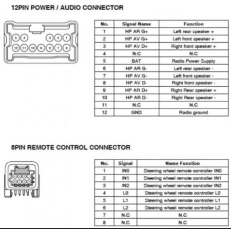

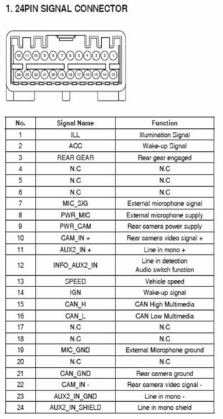

voici les branchements du medianav, ce sont les mêmes sauf que tu n'as pas tout à raccorder
il te faut juste les 4 enceintes, le + permanent, les + accessoires (2 et 14), le + veilleuses (1), la masse, les 3 fils du micro (7, 8 et 19) et si tu as l'info vitesse (13), il est à raccorder aussi de même que le réseau de diag (15 et 16) si tu les as (tout dépend de la voiture)
