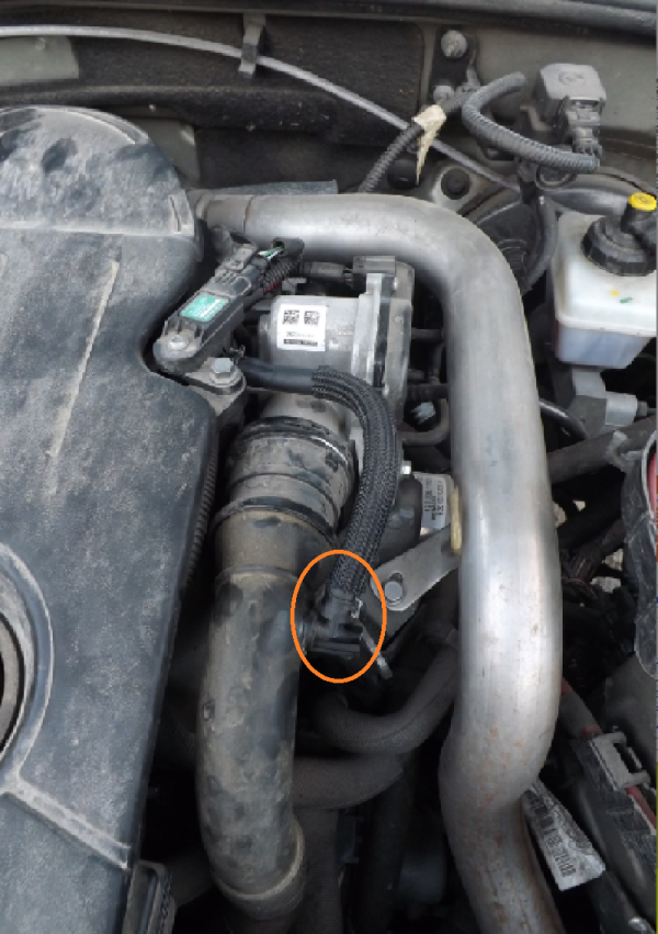

Impossible d'avoir un rendez-vous chez Renault ou Dacia avant le 10 Septembre!
je me suis penché sur le malade et j'ai vu que la durite dans le cercle rouge était déchiré (trop courte d'origine)
Remplacement de la durite et le duster tourne à nouveau comme une horloge ;)

Sauf que... Je trouve pas mieux et celui ci correspond parfaitement à ma mésaventure. Ce tranquille, je rentre du travail et là.... :shock: mon Duster roule sur unetole ondulée enfin c'est une image.
Moteur poussif voyants allumés comme chez toi bref un coup de stress vais je réussir rentrer chez moi avant la tombée de la nuit... J'ai peur des loups.
Après inspection du compartiment monteur, je trouve cette salo@%*#+{}<+@= de durite débranchée purement et simplement ? Bon rebranchage et zou ça repart...enfin j'espère, je verrai bien demain matin en allant au taf !
Mais le voyant orange lui, reste allumé ? Est ce que je dois passer par la case achat du bidule osb ? Si oui, un modèle en particulier ?
