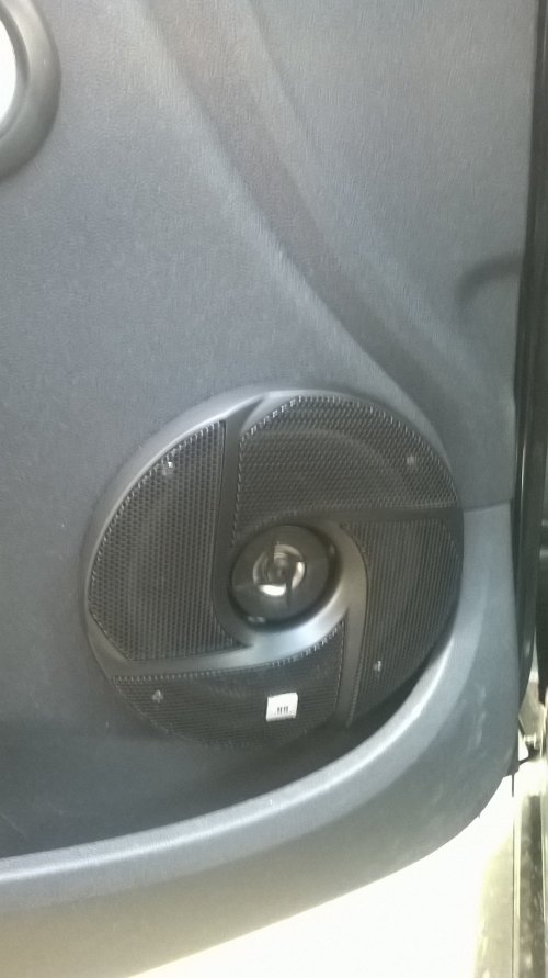

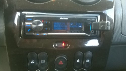

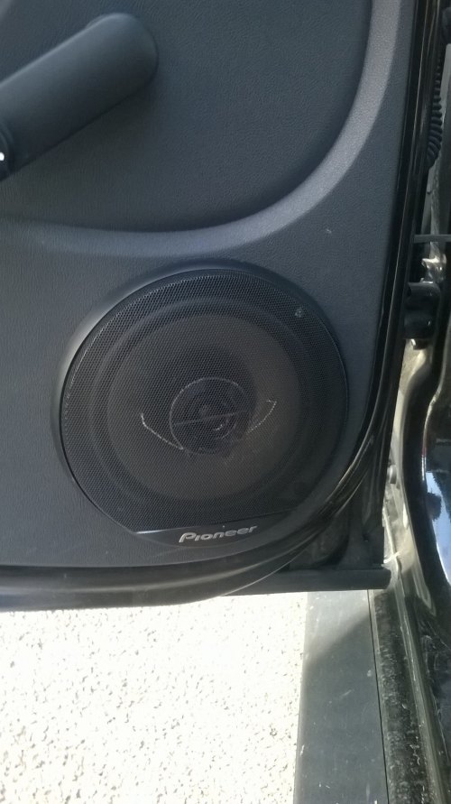

vola je viens de changer le système audio de mon duster
poste kenwood
hp jbl en 16 cm à l avant
hp pioneer en 16 cm à l arrière
le son est nettement amélioré, le montage des 16cm ne pose pas de problème, si j'avais su, j aurai monté 4 pioneer car plus discret, ils s'intègrent bien avec la voiture.
hp jbl en 16 à l avant sur duster
hp pioneer en 16 à l arrière sur duster
autoradio kenwood
