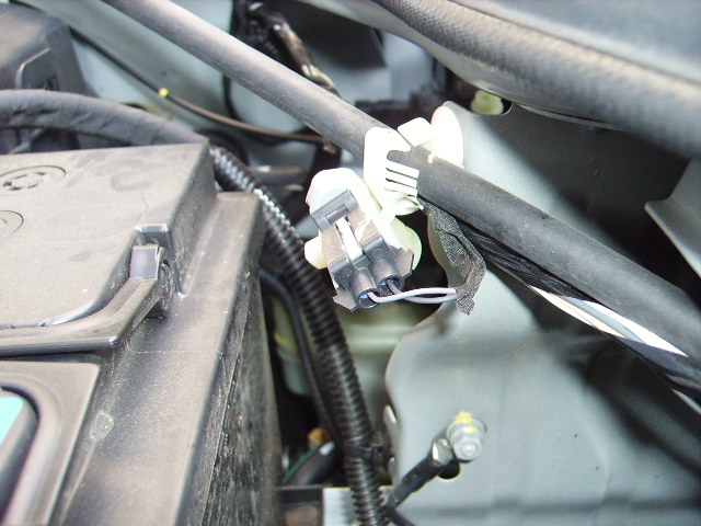

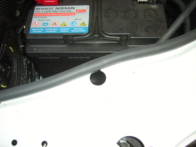

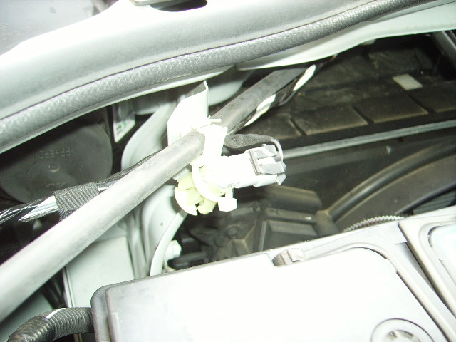

Pour ceux qui ont des doutes , voila quelques photos du contacteur de capot du Start & Stop mis en sommeil , pour annuler sa fonction .
Pas de voyant allumé sur la console , pas de message au tableau de bord , plus le soucis de le désactiver à chaque mise en route du Dudu .
Cela prend moins d'une minute , pour le déposer :
-débrancher le contacteur
-enlever la rondelle noire sur le contacteur
-effacer les 3 pattes de blocage avec un petit tournevis (attention à la fragilité des 3 pattes)
-l'extraire de son emplacement
-rebrancher le contacteur
-le fixer après le support de câbles avec un rilsan
Pour l'entretient pendant la garantie , ne pas oublier de le remettre en place .
Nota :
Lorsque vous serrez à l'arrêt , au point mort , position embrayé , moteur tournant ; apparaitra le logo du Start & Stop , cercle avec un A barré pour signaler qu'il n'est pas actif et qui s'éteindra dès que vous démarrez .

Bonjour à tous
J'ai shinter le contacteur de détection d'ouverture du capot et effectivement le start and stop est bien désactiver
Néanmoins je crains un risque d'infiltration d'eau par là prise ( j'ai quand même scotcher pour protéger )
J'aimerai donc brancher un autre contacteur sans démonter celui d'origine ( car il est assez fragile je l'ait déposer déjà une fois ..) Quelqu'un aurait il la référence et Le prix de ce contacteur ? ( jean louis ??)
Merci par avance
Duster SL steel DCI 110 4x4 couleur gris comète + caméra de recul et radar arr - vitre élect arr - roue de secours et cric - seuil de coffre et de portes - tapis de sol caoutchouc - tapis de coffre - feux de jour et de recul leds - essuie glace bosh areotwin - bavette av et arr
reçu le 01/03/2016
 Sujet du message: Re: Start and Stop sur Duster 2016
MessagePosté: 03 Nov 2016 17:48
Messages: 1699
Quel risque crains-tu sur le shunt ? à part faire rouiller les contacts de la prise .
Tu ne risques pas de court circuit , ça améliorera le contact :mrgreen:
