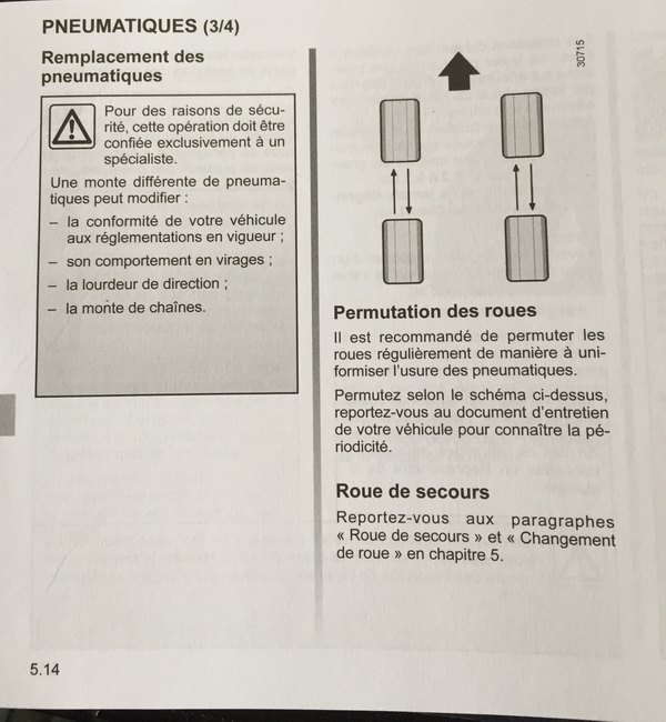

Si je me souviens bien tu as le même Dudu que moi (au passage, tu devrais mettre le modèle dans ta signature, ce serait plus facile pour te filer des tuyaux), même Dudu que moi disais-je, donc 4x4, donc: tu devrais avoir des pneus à l'usure équivalente entre l'avant et l'arrière !!
La préconisation est de faire une rotation tous les 10000kms pour synchroniser cette usure, sinon tu uses la mécanique...
Je sais. J'ai acheté le mien avec 35000 km et les pneus n'avaient jamais été interverti alors qu'il y avait eu un entretien chez dacia. Du coup, je l'ai fait mais la différence est assez importante. Ceci dit, je l'ai amené pour la révision des 2ans et le gars à l'accueil atelier n'avait pas l'air de savoir de quoi je lui parlais lorsque je lui ai dit ne pas intervertir les pneus parce que je venais de le faire... Je ne suis plus étonné que ça n'ait pas été fait lors de la 1ere révision.

Pourtant, la permutation des pneus est inscrite dans le programme d'entretien, alors si à l'atelier ils ne savent pas...pffff :( :(
