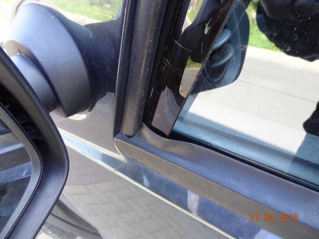

petit soucis à la pose des miens :arrow: le joint de vitre :!: je ne parviens pas à le positionner correctement :evil:
devant le déflecteur comme derrière, c'est pas ça!!
si quelqu'un à une idée autre que de tailler dans le joint? Merci ;)
 Sujet du message: Re: deflecteur d'air
MessagePosté: 17 Avr 2015 16:13
Messages: 2710
Localisation: .be
c'est bon j'y suis arrivé, j'avais suivi cette méthode:
vu qu'ils proviennent de lzparts.de... ben en fait il ne faut pas engager le déflecteur dans le passage de vitre comme sur la vidéo, mais commencer vers le haut et terminer par la pointe en bas de vitre en forçant un peu et ça se met en place tout seul même pas besoin de double face 8-)
