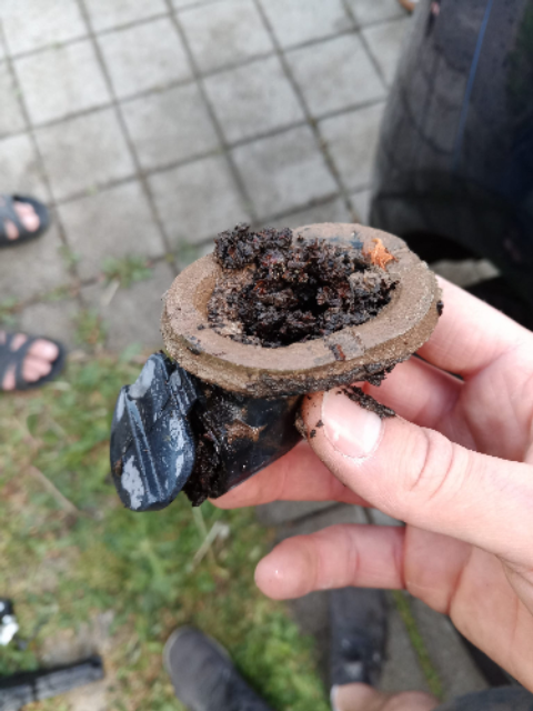

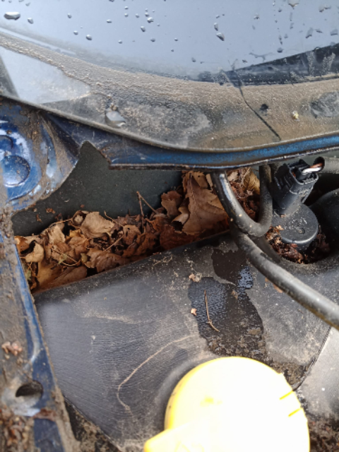

Eventuellement vérifier si les évacuations d'eau au dessous des grilles en plastique noires(sur les Duster2 peut être différent sur le Duster 1) des essuies glace. Si elle ne seraient pas bouchées.
Je viens de voir sur un autre site une personne a repérée, que l'eau rentrait par la pédale d'accélérateur. Car les évacuations d'eau étaient bouchées.
Voir les photos
