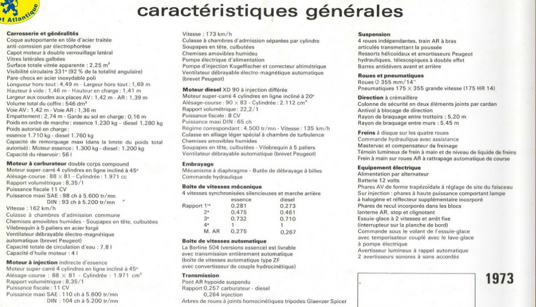

Plus de couple sur la 504 diesel je ne pense pas, quand on voit les performances d'une 504 diesel même avec le 2.3 litre ça fait peur.
2.O litre essence 169 Nm à 3000
2.3 litre diesel 134 Nm à 2000
Pour rappel un moteur essence de cylindrée/technologie égale au Diesel sera toujours plus performant et pour le couple a part tracter ou transporter des charges lourde (comme les poids lourd) il y en n'a assez sur un essence pour pouvoir passer partout comme avec l'ancien Duster 4x4 1.6.
504 1973

Et en 73, c'était- comme le montre ton scan- l'XD90 de 2114 cm3 et non l'XD2 de 2304 cm3
'est à cette époque que feu mon père quitta la GL et ses 162 km/h pour le diesel et ses 135! Cela à une époque où la vitesse n'était pas limitée.
Le 2304 avait 70 ch pour 141 km/h a bien amélioré les chose à partir de 1977 mais il faudra attendre la suralimentation avec la 604 en 1979 et le XD2S qui portait la puissance du 2304 à 80 ch et portait la 604 à 158 km/h.
La courbe s'inversera avec les Citroên CX 2l5 TRD turbo 2 et leur 120 ch amenant des performances proches du 2L5 injection de la GTI.
L'évolution du diésel a été extrêmement rapide et performante car nos ingénieursont bossé comme des fous.
Aujourd'hui notre 1.5 dci avec ses 110 ch en donne autant que les 505 GTD 2L5 de la fin des année 80 ou les 605 turbo D 12 2L1 du début des années 90.

Pour comparer au 2.0 litre essence j'avais pris le 2.3 diesel qui est le diesel le plus performant des 504.
Le XD90 a un couple de 126 Nm à 2000 tr/mn. 135 km/h
141 km/h pour le 2.3 diesel et 173 km/h pour le 2.0 injection.
