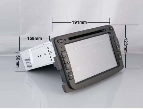

oui, mais ceux que je t'ai montré s'adaptent directement et n'ont pas de souci de profondeur car ce sont des 1-din avec façade 2-din, les 2-din risquent de toucher au fond et de ne pas s'adapter

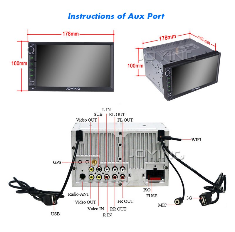

Bonjour WIlfrank, merci pour les explications, si j'achète une façade 2 din et un autoradio 2DIN universel comme avec les dimension suivantes, ça marchera?
Merci beaucoup

il risque de ne pas rentrer en profondeur et en plus il te faudra des adaptateurs d'antenne et de faisceau et une interface pour récupérer te commandes au volant

Je rejoint wilfranck, dur dur de faire rentrer le bestiau 2-din :(
