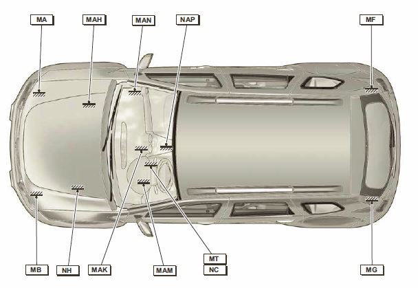

la batterie pourrait effectivement se couper mais ce qui me chagrine c'est qu'elle se couperait aussi lors des phases de démarrage, ce qui n'est pas le cas
ce qu'il faudrait vérifier c'est les points de masse, il y en a derrière le compteur, en bas du TDB, sur les joues d'aile, etc....
mais plus j'y pense, plus je me dis que c'est le neiman qui laisse passer suffisamment de courant pour garder alimenté les relais d'injection (neiman en position 0) et le fait d'appuyer sur les feux stop suffit pour "bouffer" assez de courant pour que le moteur cale, essayes de manoeuvrer les vitres électriques pour voir si le moteur cale, si il cale aussi c'est que ça devrait venir du neiman (ou même les essuie glaces avants)
