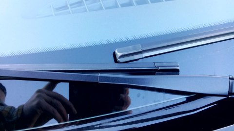

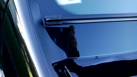

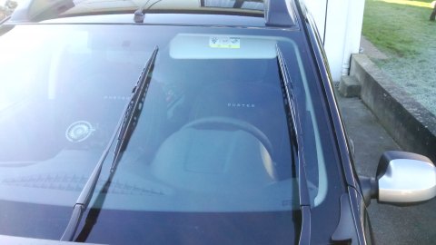

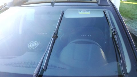

Voic le montage des AR609S en photo.
Pour faire court : ils se montent sans aucun problème, et ils fonctionnent tout à fait correctement sans aucune modification (ne s'accrochent pas l'un sur l'autre, et ne touchent pas les bords).
Avant / après :
Les extrémités du balai gauche :
Reste à trouver du tuyau de lave-glace noir pour raccorder les gicleurs.
Merci wilfranck ;)
