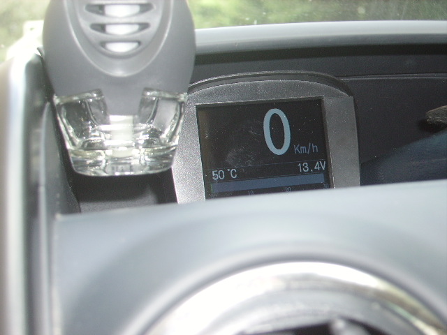

J'ai bien un gadget sur l'ODB mais il ne s'enclenche que lorsque les portières s'ouvrent.
Quel est ce gadget ? (curiosité)
Comment sais-tu qu'il ne consomme rien les portières fermées? (j'ai tendance à croire qu'un truc électronique branché sur un 12 V permanent (présent sur la prise ODB) consomme du courant).
C'est cette boîte électronique Autool X50 (il y en a d'autres):
viewtopic.php?f=12&t=16363
D'après la notice, elle ne consomme que dès que les portières sont déverrouillées. Les premiers renseignements (selon les 3 fonctions programmées parmi d'autres) apparaissent.
Dans mon cas : température de l'eau de refroidissement du moteur en gros caractères, et en plus petit température extérieure et voltage de la batterie.

J'ai le même appareil que rogeroge .
Effectivement le X50Plus en veille , c'est 15mA.
A partir de l'ouverture de la porte , qui permet la mise sous tension de quelques éléments et l'affichage du X50Plus .
Pour ma part , c'est la vitesse en gros caractère .
En bas à gauche , c'est la température liquide de refroidissement .
En bas à droite , c'est le voltmètre .
Enfin la bande inférieure , dont les clusters se colorent du vert au rouge , est l'économètre .
Ce petit appareil est un super complément pour renseigner sur informations manquantes concernant le moteur .
