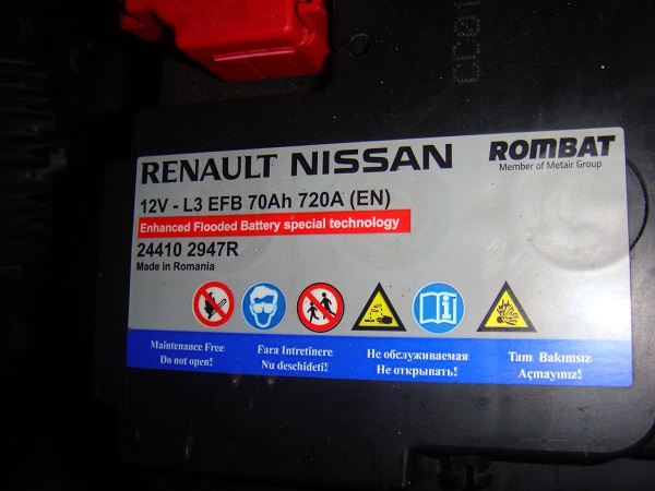

Hello Rogeroge Image
Pas forcement de mauvaise qualité, certes pas le top, mais bien placée dans le TOP 5 des fabricants européens :idea:
Personnellement en monte d'origine Mon Dudu est monté avec une batterie ROMBAT (fabrication Roumaine) pour info en Roumanie il y a 2 fabricants de batteries ROMBAT et CARANDA :idea:
Bref c'est une ROMBAT 70Ah (courant permanent) et intensité 720A (puissance démarrage) , pour moi c'est correct , de plus c'est une batterie technologie EFB "théoriquement" renforcée pour le Start & Stop :idea:
Maintenant tu me dira quoi prendre comme marques de batteries, honnêtement aucunes idées :?:
Est-ce qu'en prenant une marque connue , renommée ( Bosch, Varta, Fulmen, Optima, etc,etc) c'est le gage de qualité et de longue durée de vie j'en sais rien :?:
