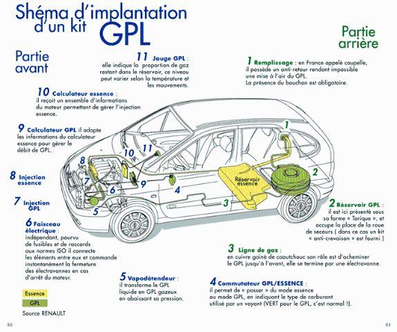

j'ai trouvé un schéma si cela peut t'aider
bonne route
PS oups je viens de voir que ce n'est pas pour une injection directe je retourne sur le net pour trouver la bonne

Comme tu vois sur le schéma de The Rage, on utilise la pompe d'origine pour mettre en pression le GPL avant injection.
Je pense que le(s) possesseur(s) de Duster TCe Borel devrai(en)t confirmer que c'est bien le systeme Vialle LPDi (Liquid Propane Direct Injection) qui est installé :?:
