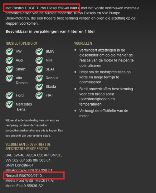

Et j'espère que t'as pas fait une bétise au niveau huile moteur (quand je regarde les spécifications de ton Castrol, ça équivaut Renault RN 0700 RN 0710).
Je joint un extrait, en néerlandais, de chez Castrol.

pour l'huile, je crains que ça n'aille pas avec le FAP, RN710 c'est pour les moteurs non fappés et les essences hautes performances, la RN720 correspond à de la ACEA C4

- je te souhaite de ne pas avoir de problème sous garantie .... huile non conforme ta concession sera inflexible en cas de soucis moteur et fap :cry:

Ok l'huile ne correspond peut-être pas aux normes que préconise RENAULT... ceci dit les huiles Castrol sont des huiles de très hautes performances, mais je ne pense pas que les prochains 20000kms collemateront le FAP, ma femme est commerciale depuis 4 mois et elle dévore les kilomètres tout les jours, avec un pieds lourd (plus que moi :? ) le filtre à particule voit rouge tout les jours :oops: .... elle a sont véhicule depuis 6 mois et déjà 21000kms et c'est pas fini... ..

salut,
je me méfierais quand même à ta place
même si l'huile est de qualité supérieure à celle préconisée (et ce n'est pas le cas), si elle ne répond pas aux normes exigées, rien de tout ce qui est lubrifié ou en rapport avec ce qui est lubrifié ne sera pris en garantie en cas de problème (turbo, FAP, moteur complet)
il y a des analyses en cas de soucis et je te prie de croire qu'ils sauteront sur l'occasion pour ne rien prendre en garantie, il y a un internaute qui s'est vu refuser une réparation à cause d'un rajout de liquide de refroidissement non agréé par renault (pas du type D)
enfin, je pense que si renault est sévère sur les normes d'huile, ce n'est pas pour rien, je ne dis pas que tu auras des soucis, et j'espère que tu n'en auras jamais mais je préfère prévenir quand même
