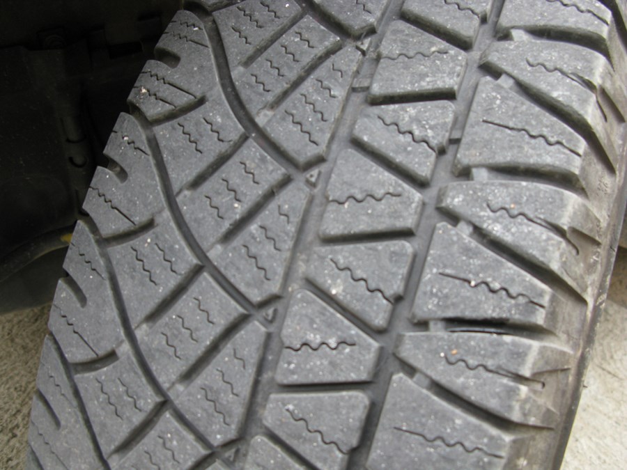

MessagePosté: 27 Jan 2016 13:54
Mes Michelin Latitude cross NEUF montés en Août 2014.
Le même pneus ce jour le 27 janvier 2016 après avoir fait 26 000 km.
Ils ont tout de même souffert lors de la sortie au Parpaillon.
Lorsque je monte dans les Albères pour les champignons.
Et je fais beaucoup d'autoroute toujours si possible à 140 ctr.
J'avais changé mes CONTI à 47500 et j'en suis à 73500 ( à l'arrière, j'ai toujours mes Conti).
