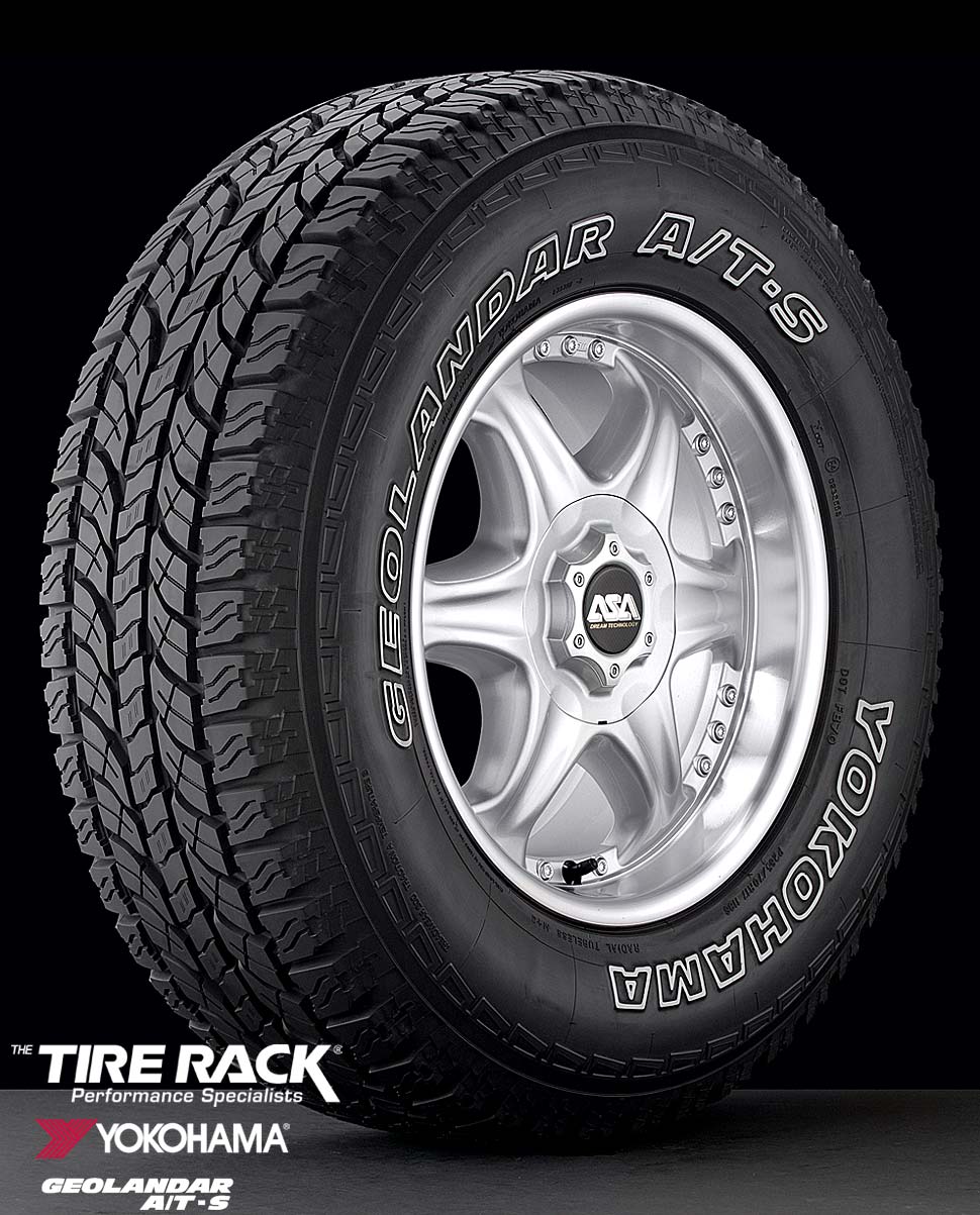

"virer ses conti"...ça me fait penser à une certaine expression: tu vas changer pour quoi ?
YOKOHAMA GEOLANDAR A/T S 215 65 R16 98H
