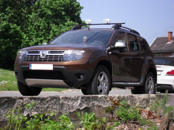

Voila une photo prise juste à hauteur du chassis du Duster.
On ne voit pas le renfort, juste derrière la roue avant-gauche.
Mais on voit le ski alu comme point le plus bas (si un objet glisse en dessous, et en suite se relève, ou le Duster glisse dessus avec tout son poids, puis descend, c'est en effet la traverse et le fap qui tapent).
Personne n'a jamais dit que la vie en Duster est sans risques :lol: :lol: :lol: :lol:
Et on voit comme deuxième point faible, la courbe du tube échappement, à hauteur de l'axe arrière.
Pour la hauteur avant, on ne sait pas changer grand chose (sauf une réhausse du Duster), pour le tube d'échappement, il y a moyen de supprimer ce problème, en achetant un 4x2 :lol: :lol: :lol:
Et pour ton tCe 125 4x4, faut insister, ne pas lâcher prise chez Dacia :!: :!: :!: :lol: :lol: :lol: (ou alors attendre 2015 :( :( :( )
