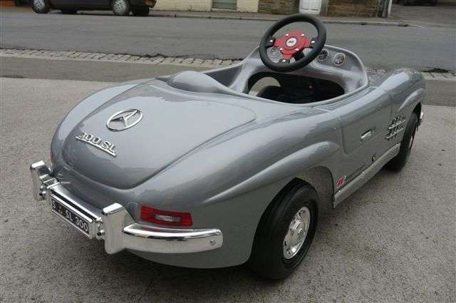

Allez, ouste! du balai!! Les autos low-coast avec moteurs thermiques pollueurs en tout genres !
ma prochaine auto sera une Mercedes propre!
 Sujet du message: Re: duel duster GPL et Duster 1.5 dci autojournal 5 fevrier
MessagePosté: 21 Fév 2015 18:30
Elle est jolie ta voiture à pédale, en rouge je suis partante :lol: :lol: Il n'y a pas risque d'un brassage d'air trop important :?: Je connais je :arrow:
