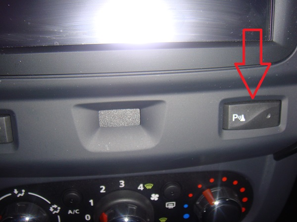

Comme beaucoup d'heureux propriétaires de Dudu je n'ai pas eu le manuel du Dudu en français :twisted:
De mémoire suivant la finition Confort ou Prestige, tu a au centre de la console a droite un inter Off -On pour le bipper de recul pour le stationnement , essaye d'activer cet inter :roll: :?:
Concernant la petite grille ronde en plastique près du plafonnier au dessus du rétro intérieur => c'est ton micro pour les contacts phone Bluetooth (main libre) :idea:

Voila j'ai regarde' a nouveau dans la trappe laterale droite du coffre et en faite le buzzer et installe' a' l'extérieure juste au dessus de la trappe dans une cavité :-). La réparation a ete plus facile que prévu, le buzzer dispose d'un commutateur 3 positions (OFF,1 et 2) et pour une raison qui m'est inconnu il était sur OFF :shock: donc il a suffit juste de le rallumer en somme ! Tres bete j'avoue.... :mrgreen: :mrgreen: :mrgreen: :mrgreen: :lol:
Citation:
Je n'ai pas cette option sur ma Duster mais comme explique' dans mon message le commutateur se trouve directement sur le buzzer installe' dans le coffre. :)
