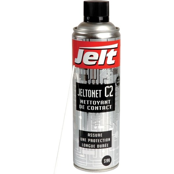

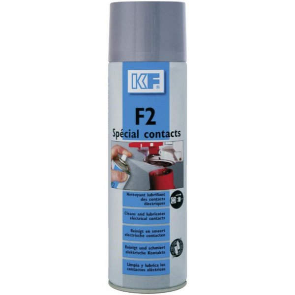

Le WD40 est un fabuleux produit, passe partout qui a pour fonction de dégripper - lubrifier -voir protéger mais reste un produit gras, du genre Dégripoil, Transil, 3en1 et autres.
Pour les contacts électriques ou électronique le WD40 est pas le produit idéal et risque de faire effet contraire en laissant une pellicule grasse-huileuse.
Le mieux pour les contacts électriques - électroniques ce sont les produits de chez JELT Jeltonet C2, ou encore de chez KF le KF F2, idéals pour les contacts borniers, prises péritel, potentiomètres, curseurs, résistances variables etc, etc, le gros avantage c'est que ces produits nettoient et ne laissent pas de gras-huileux qui risque d'encrasser le contact.
(En gros ce sont des nettoyant a sec).

les bombes contact genre kf2 ou autres dans le domaine des connectiques n'ont qu'un effet limité dans le temps! si mauvais contact il y a; celui revient très vite au galop! :shock:
