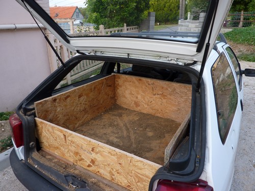

Voici une solution parmi d'autres que j'avais envisagée pour d'éphémères transports de terre
avec une Citroën ZX 1.8 D et cela peut-être valable pour le Duster avec les sièges AR rabattus.
Les planches ajustées ont été récupérées. Si c'est à refaire avec un Duster, je dispose de
planches d'anciens meubles destinés à la déchetterie.
Pour ce cas précis, il aurait été préférable de placer une planche pour rejeter l'excédent de
terre pour protéger le seuil. Actuellement avec le Duster avec un plancher surélevé, pour
d'autres matériaux, je place une ancienne couverture qui déborde sur le seuil et que je rabats
pour fermer le coffre.
Attention : la terre, c'est lourd avec une densité de l'ordre de 1,3. C'est à dire qu'un mètre carré
avec 10 cm d'épaisseur = 130 kg. La charge utile de la ZX 1.8D étant de 485 kg, j'avais pris en
compte mon poids et la surface réelle du plancher. Je crois me souvenir que je n'ai pas dépassé
20 cm en hauteur de chargement.
