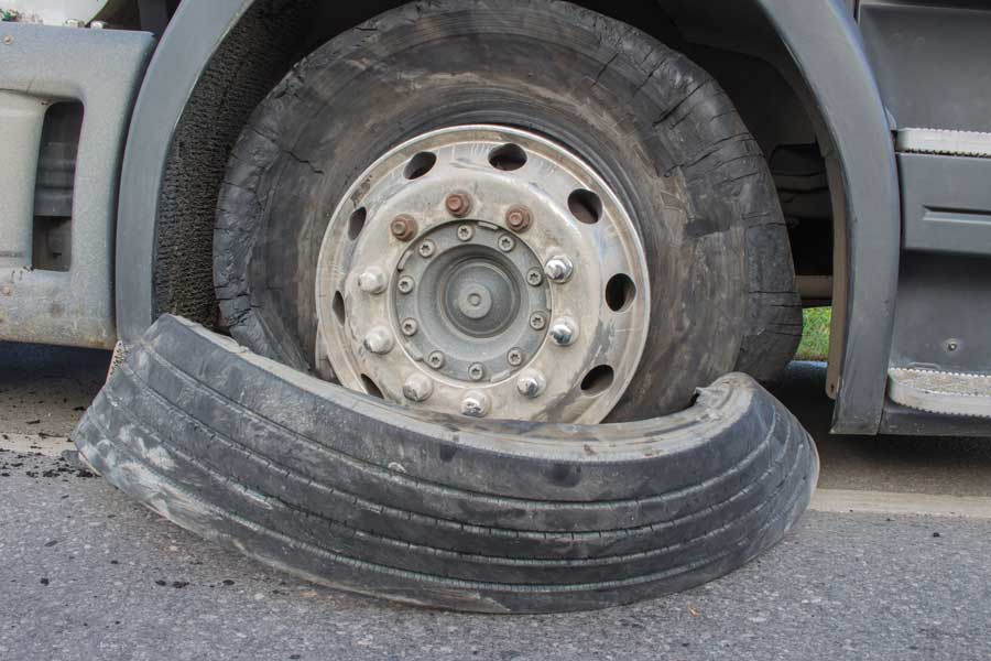

Hello a tous Image
Très courant de voir sur nos routes et autoroutes sur le bas coté de la route des bandes de roulement provenant à 90% de PL Image Image
