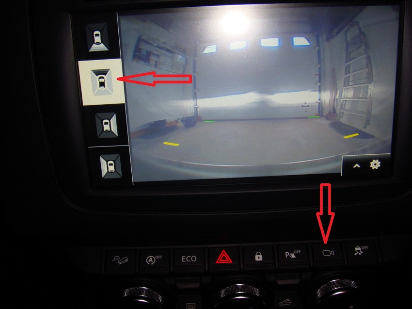

Sur mon Dudu DCI 115 blue 4x4 de 2020 finition Prestige je suis en monte d'origine avec le Multiview (4 caméras AV, AR coté G & D) .
les 4 caméras sont fixes avec un angle de grosso modo H130° et V110° je crois que la résolution est en NTSC ( a vérifier) , la qualité de vision est assez correcte ,je veux dire n'est pas trop déformée , concernant le réglage des repères de distances (Rouge -Jaune-Vert) ils sont assez précis pour les distances (utiles en marche AR pour les créneaux ) les gabarits Rouge = 30cms , Jaune = 70cms, Vert = 150cms . :idea:
Dernières infos aucunes des caméras ne sont permanentes et sont désactivées automatiquement a partir de 20/30 km/h , hors mis l'activation automatique des caméras selon le sens de la marche AV ou AR tu peux activer les caméras manuellement a l'aide du switch du clavier de la console centrale et de façon tactile sur l'écran pour le choix de la caméra :idea:
Exemple ; sur la photo activation manuelle pour la caméra Avant (sortie du garage) :idea:

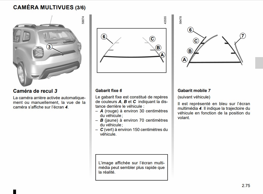

En fait ma question est : est-ce que les lignes apparaissant sur le caméra de recul sont fixes, comme sur mon Duster actuel, ou suivent-elles en temps réel le déplacement en fonction de la manœuvre du volant, comme par exemple sur la Zoé de mon fils ?
Voici la page de la notice d'emploi du Duster :

OK , j'ai compris ta question "Fixe ou Mobile" tu veux parler des gabarits de couleur pour te donner les distances disponibles :roll:
Sur mon Dudu de 2020 les gabarits restent "fixe" c'est a dire droit même si tu tourne le volant ou que tu fais une marche AR en braquant .
A l'époque 2020 même en finition Prestige full options cette fonction (gabarits mobile) n'était pas dispo sur le Dacia Duster , mais était déjà dispo d'origine sur les modèles Renault :roll:
Certains avaient trouvé le moyen de rajouter cette fonction "cachée" en allant fouiner dans le DDT4ALL , à l'époque je n'avais pas trop insisté ne voyant pas trop l'utilité d'avoir les deux tracés possible de la voiture droit et courbe selon le braquage de la direction .
je vois que Renault-Dacia histoire d'étoffer commercialement les nouveaux modèles Dacia Duster met d'origine les fonctions cachées Renault Image
Maintenant comme l'indique ton manuel "suivant modèle" ce qui voudrait dire selon la finition que tu as choisie à la commande (voir le catalogue) , a noter que ces derniers temps entre la commande (où il n'y a jamais de problème pour le vendeur) et la livraison où il y a de sacrées surprises du chef du genre manque de certains éléments ou options pour cause de pénurie de composants Image

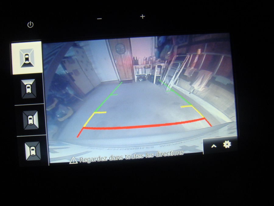

Concernant le rangement de mon garage oui devant le véhicule c'est plus ou moins clean afin de pouvoir sortir ce qui n'est pas le cas derrière le véhicule , photo ci-jointe te montrant les gabarits de couleur de mon Dudu 2020 qui eux restent fixe (droit) quelque soit la position du volant :idea:
