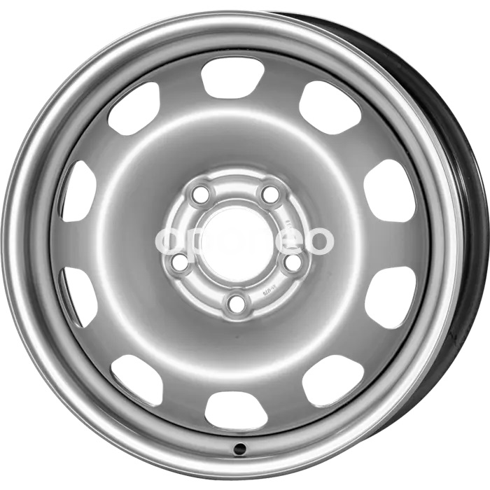

JE VOUDRAIS SAVOIR SI JE PEUX METTRE DES JANTES ACIER DE 16" EQUIPES DE PNEUS NEIGE SUR MON DUSTER TCE 150 BOITE AUTO QUI EST EN 17" MODELE 2023. ET OU TROUVER CES JANTES TOLE DE 16"

Pourquoi pas des 16" , tu as comme spécialiste de la jante acier OPONEO du moment que tu respect les cotes constructeur :idea:
Entraxe 5x114,3
Déport ET50
Dimensions 6,50 JX 16
Tu trouvera des jantes "Magnetto Wheels" qui est une valeur sûre en 16" pour 55 Roros pièce TTC :idea:
https://www.oponeo.fr/recherchez-les-ja ... kxTRGlhbQU
https://www.oponeo.fr/jante-tole/magnet ... 9#21065430

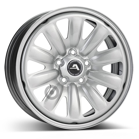

Sinon toujours en Jantes tôle si l'esthétique compte plus pour toi ( au détriment de l'efficacité) il y a les fabrications acier de chez ALCAR notamment le modèle "Hybridrad "
https://www.larouecomplete.fr/wheelspor ... ome/jantes
un peu plus esthétique mais qui d'après certains retours Off Road seraient moins résistantes que les Magnetto Wheels de chez OPONEO , peut être a cause de l'emboutissage du renfort et de l'épaisseur de l'acier utilisé ou peut être trop ajourée :?:
Leur gros défaut serait aussi le prix allant entre 80/90 roros pièces TTC et bien souvent non disponible Image
Maintenant si tu veux casser ta tirelire pour des jantes acier ALCAR "disponible " c'est 85 Roros pièce => JANTE EN ACIER ALCAR ,NO 130402 , ORIGINAL , 6,5X16 ET50 5X114,3 ,ALÉSAGE 66.1 ,HYBRID
https://www.air-pneus.com/jante-en-acie ... 34060.html
Sinon il y a moins cher mais non disponible ou tarif pas a jour Image

Les Alcar Hybridad sont plutot réussies esthétiquement (tous les gouts sont dans la nature) tout en respectant parfaitement les cotes d'origine 16" de Dacia/Renault.
Elles ont été jugées plutôt robustes (tout autant que les jantes tole d'origine Renault/Dacia) par des spécialistes de la préparation 4x4 (je pense à CFP Garage - dont on peut voir les photos sur l'article sur le Nokian Outpost AT dans le dernier Daciatitude : les jantes Alcar qu'on voit sur les photos sont les miennes -> je faisais monter des pneus que le taulier de CFP avait réussi à me dégoter en pleine période de pénurie de Nokian...)
Elles se trouvent en plusieurs coloris (3 en fait) - il n'y a pas de rupture de stock sur le coloris "Silver", mais cela peut arriver sur le "Gun" ou le "Black" de temps en temps - comme c'est le cas actuellement : Silver et Black sont en stock, Gun est à court.
Les prix ont augmentés un peu reçement et on les trouve à 79 euros livrées sur Oponeo :
- https://www.oponeo.fr/jante-tole/alcar- ... 2#22633710" target="_blank
- https://www.oponeo.fr/jante-tole/alcar- ... b#21619385" target="_blank
C'est toujours plus cher qu'une jante tole de base qu'on touche à 45-55 euros neuve - et pres de 20-25 euros en occasion (il est difficile de trouver des Alcar Hybridad d'occasion - ou il ne faut pas etre pressé - j'ai plus de 5 mois à en trouver à 35 euros piece - je m'estime chanceux).
À l'usage, mis à part l'aspect esthétique, on ne sent aucune différence avec les jantes tôles d'origine (il y a 600 grammes en plus sur les Alcar Hybridad).
Tu as quelques photos et vidéos sur Google si tu veux voir que ça donne sur un Duster pour t'en faire une idée.
