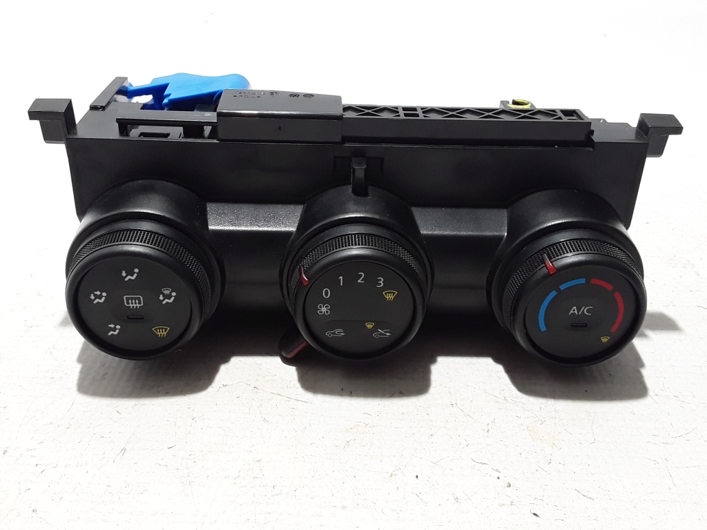

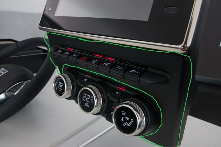

J'ai un duster 2 de 2022, la seul difference avec les vidéos c'est que les trois boutons pour la ventilation situé en dessous sont les "simples" pas ceux avec l'affichage au milieu pour ,il me semble, la climatisation automatique. Le problème est donc que dans les vidéos de démontage, ces boutons viennent avec les cache en plastique clipsé autour, hors les miens restent fix, le cache plastique autour se détache d'un cm et est bloqué par quelque chose qui le retient derrière et ces 3 reglages de la ventilation restent fixé au tableau de bord.
La partie entourée en vert se déclipse mais resté bloqué
cette partie reste fixée

Le démontage du nouveau Media Display pour les Dudu 2022 ne se passe pas comme l'ancien Média Nav où il fallait juste déclipser l'entourage et dévisser 4 vis Torx .
Sur le nouveau Média Display (écran 8") c'est pas la même chanson (enfin presque) l'accès commence par le haut de l'écran => 2 éléments a d'éclipser avec les outils spéciaux qui vont bien et ensuite le Média Display se d'éclipse en partie haute , la partie basse de l'écran est toujours vissée par 2 vis , apparemment le bloc 3 boutons de la clim se démonte (déclipsage) .
Si tu n'a pas les outils qui vont bien s'abstenir sinon tu risque de faire des marques voir casser les ergots de clipsage :idea:

sur la vidéo c'est une console pour clim auto,les boutons sont éteints.Sur le site officiel le démontage est le même.

Image ta fiche technique de démontage , ce qui prouve bien que le nouveau modèle se déclispe et se visse par 2 vis T20 en partie haute et se visse aussi en partie basse par 2 vis T20 , si j'ai bien compris il y a 4 vis Torx T20 Image
