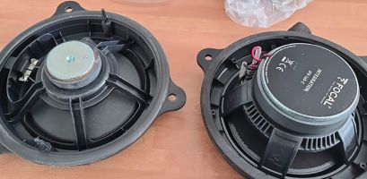

avant HP Nissan / après HP Focal :
Duster Wolf
