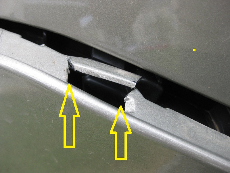

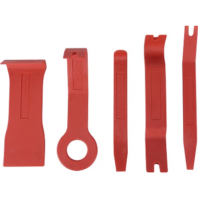

Concernant le pare-chocs et son élément bas a 90% c'est clipsé , il faut prendre des outils appropriés pour cela et non pas des outils métalliques du genre pied de biche ,tournevis ou autres outils afin de faire levier en laissant des marques , de plus il faut repérer le sens du clipsage et non pas forcer comme un gros bourrin en sens inverse :evil:
( Du vécu déjà vu en CC Renault lors de montage d'attelage) Image
Outils a avoir pour les démontages d'éléments clipsés . :idea:
Boulot de " Sagoin j'en foutre " effectué dans certaines CC Renault Image Image
