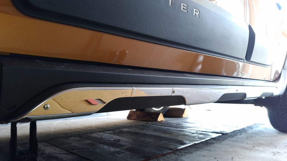

Comme dit Duster 93 des vis inox ou des rivets pop. voir photo
