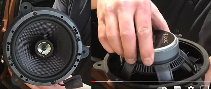

Bonjour Bobyco
Ce tuto est assez bien fait, il est en allemand mais le visuel est suffisant. (cliquer sur ce texte)
Les haut-parleurs sont des Focal IFR-165 2 compatibles avec le Duster 2.
Ce HP est équipé d'un twitter au centre.

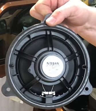

Le HP d'origine Nissan :
Focal IFR-165 2 (pub gratuite)
On peut voir que l'aimant est d'un diamètre nettement plus conséquent.
